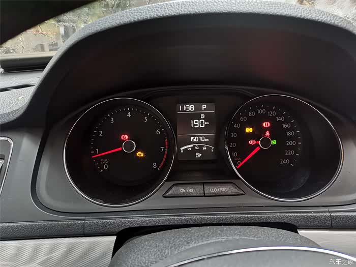

也像平常样启动车子,突然响起三声,嘀,嘀,嘀。看车子面板,出现发动动机标志亮下子晕。怎么办?怎么办下还知道这个标志什么故障问题,第时间就先问起大众家里车友们,叫我重新启动次,然后试过二三次也同样故障。

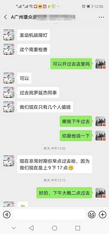

最后再问下大众售后,说发动机故障,要去检查下。然后说现在控制疫情期间,大众维修部只有班维修师傅班,叫我快去点去检查。还说可以开过去。然就担心要叫拖车。
 最后就约下午2点钟过去检查。

启动后出现错误标志
同时出现二个错误标志。

售后叫我去检查
