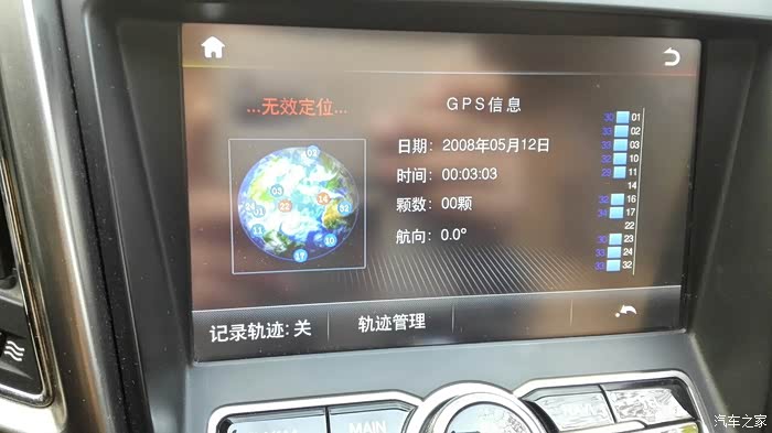

冕宁小鲜肉 2017/01/15 14:05:58 发表在 40楼
输入6115以后,立即就跳出地图界面
静静的树苗 2017/01/15 14:42:56 发表在 42楼
有可能优盘不兼容
冕宁小鲜肉 2017/01/15 15:42:05 发表在 43楼
这个优盘以前在车上是能播放歌曲的

冕宁小鲜肉 2017/01/15 13:47:45 发表在 36楼
我在安装的时候准备输入6115的时候总是显示无效操作,是怎么回事?谢谢,帮忙解答一下

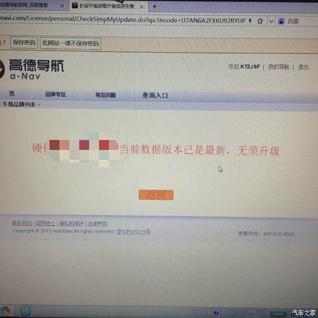

乐进吧 2017/01/15 18:14:53 发表在 46楼
是这样吗,怎么办
