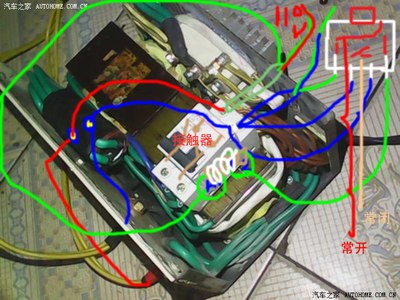

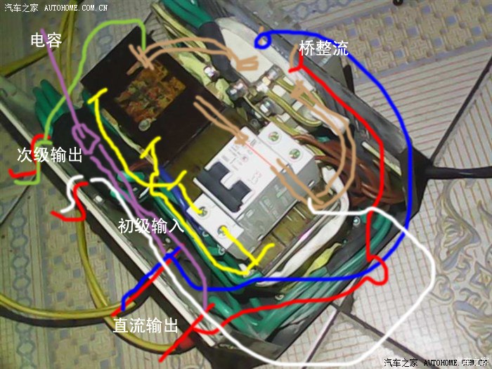

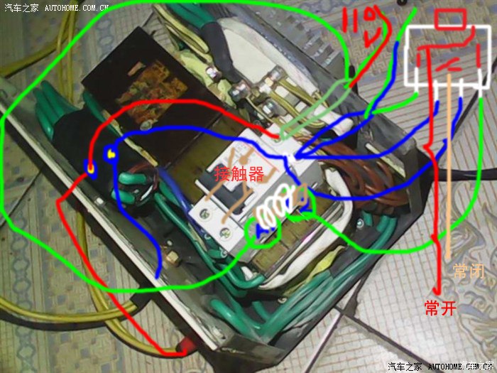

交流变直流DIY探讨与思考(借图涂鸦,省电路图)A:前端220v交流整流到110v加脚踏开关(有常开、常闭触点)进入次级线圈的输入,并加载交流接触器模式不压脚踏开关时,110v电流给电容充电;压下脚踏开关,电容充电路断开,变压器次级线圈工作,次级线圈空载;点触电容放电,次级线圈放电。问题:1、直流可以通过这样的变压器芯感应减压吗?2、及时可以电容会不会先给次级线圈放电,点触出现无电可放?
星哥3980 2015-5-28 21:15:51 发表在 56楼
别弄砸了,危险,买一个家用的小焊机才400多块,比这又好又有安全
