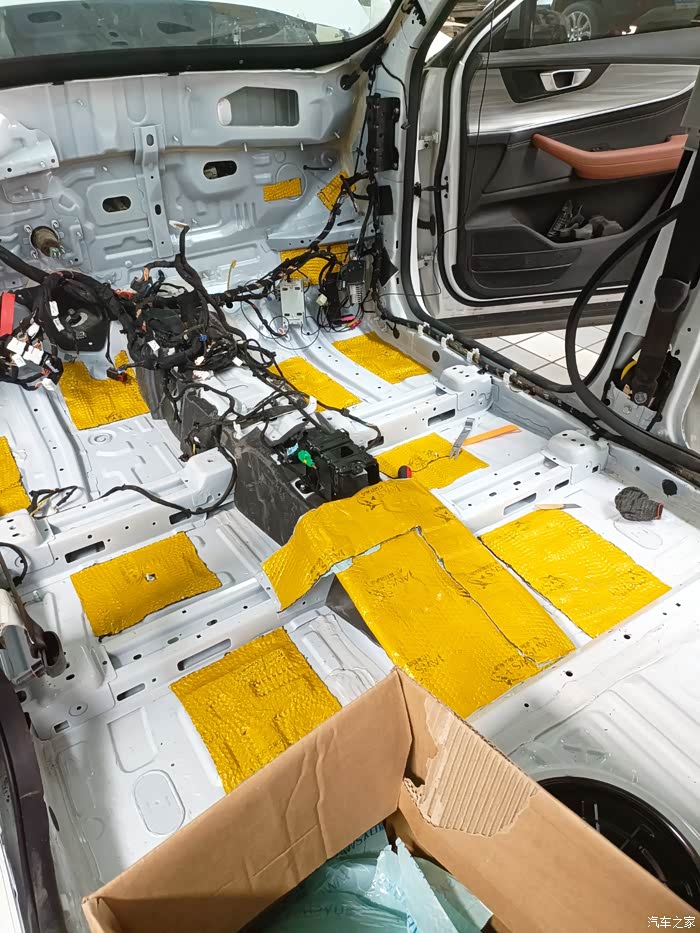

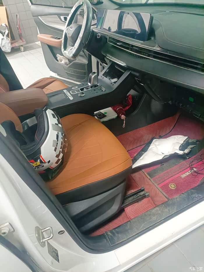

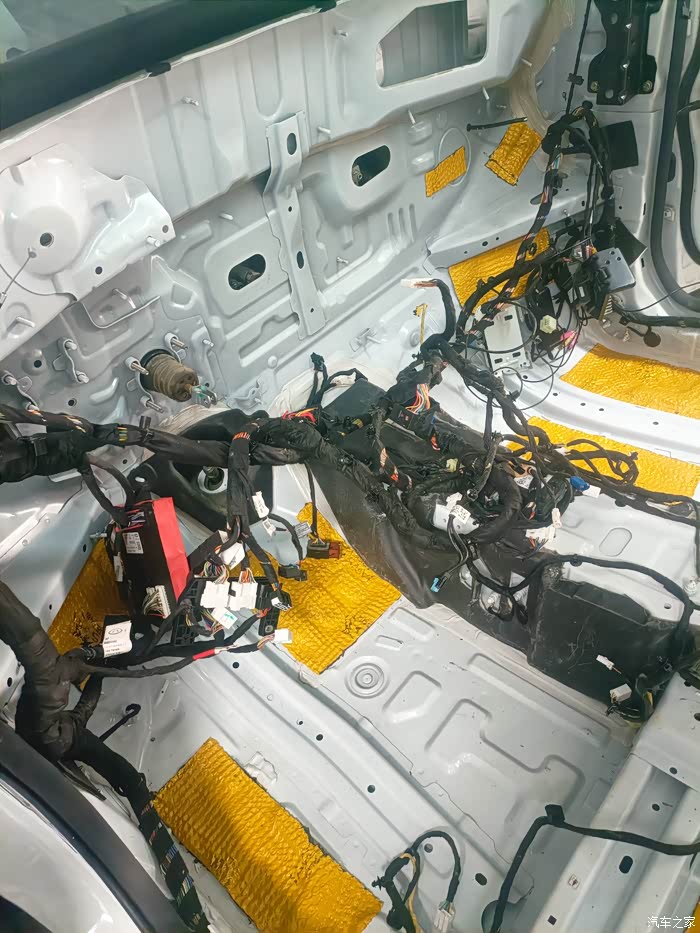

第一阶段,开拆,宁可拆了以后有异响也不能接受这个酸味(类似玻璃胶那个酸味)
每天来看下进度,积极配合4S店

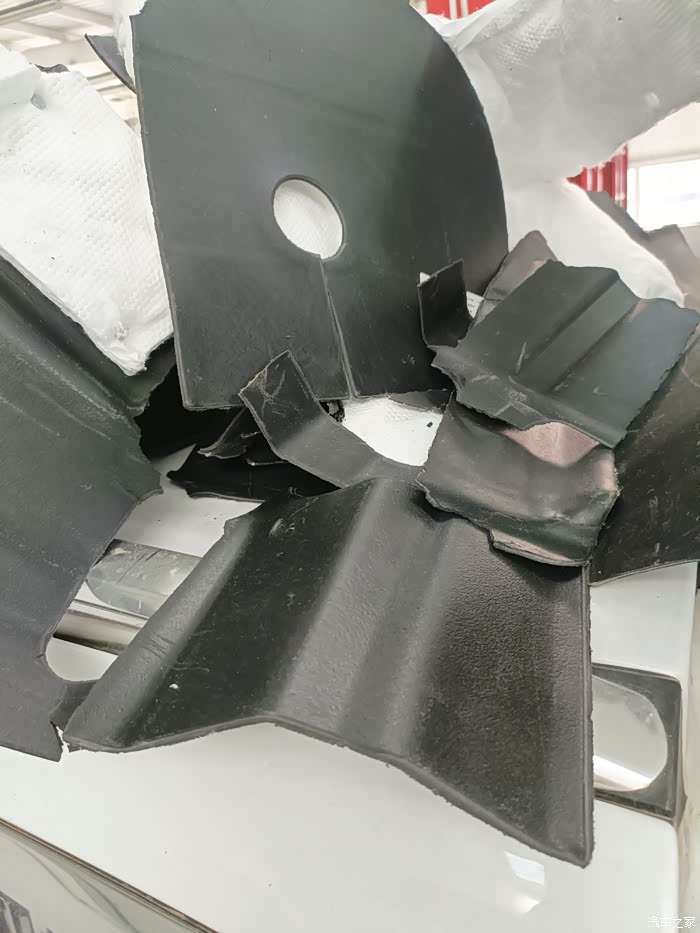

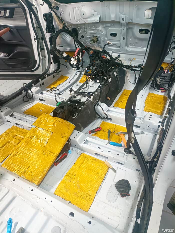

防火墙这里这种黑色胶皮,就是罪魁祸首。
工程量很大,店里特意指派有经验技师处理
拆卸全景图,右边是自购的止震板,

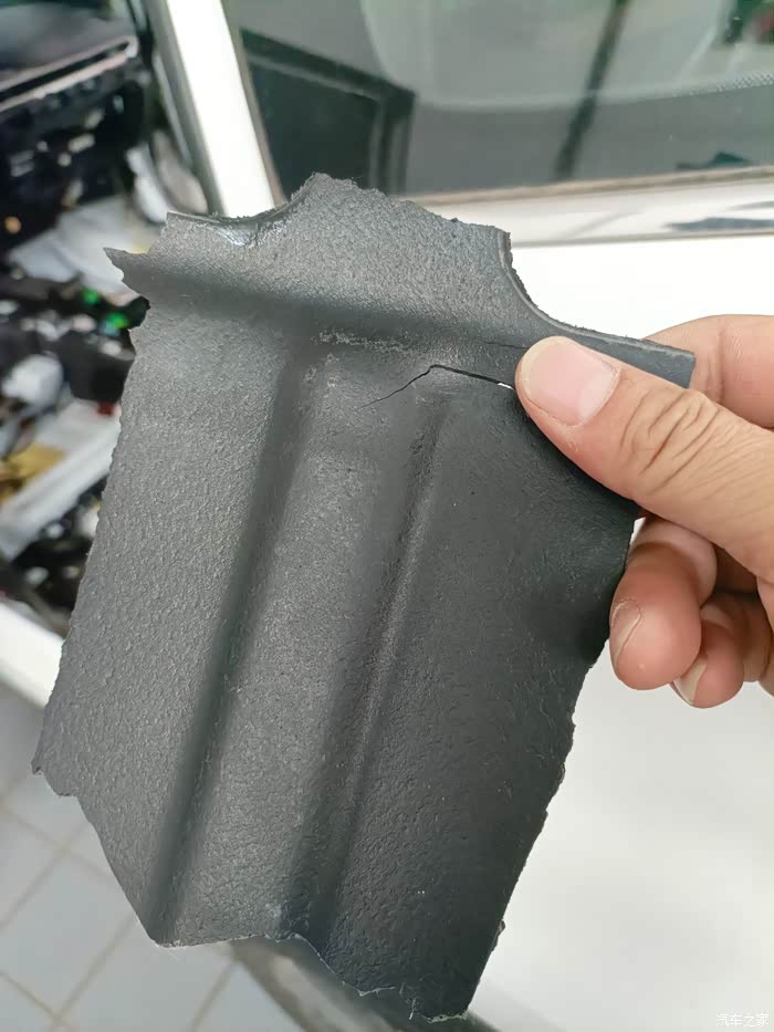

原厂的已经硬化,一翘一块,点燃后味道非常像沥青味道。
三年多点的车,这个胶皮居然老化严重,一弯就断

按照原来尺寸安装止震板了。

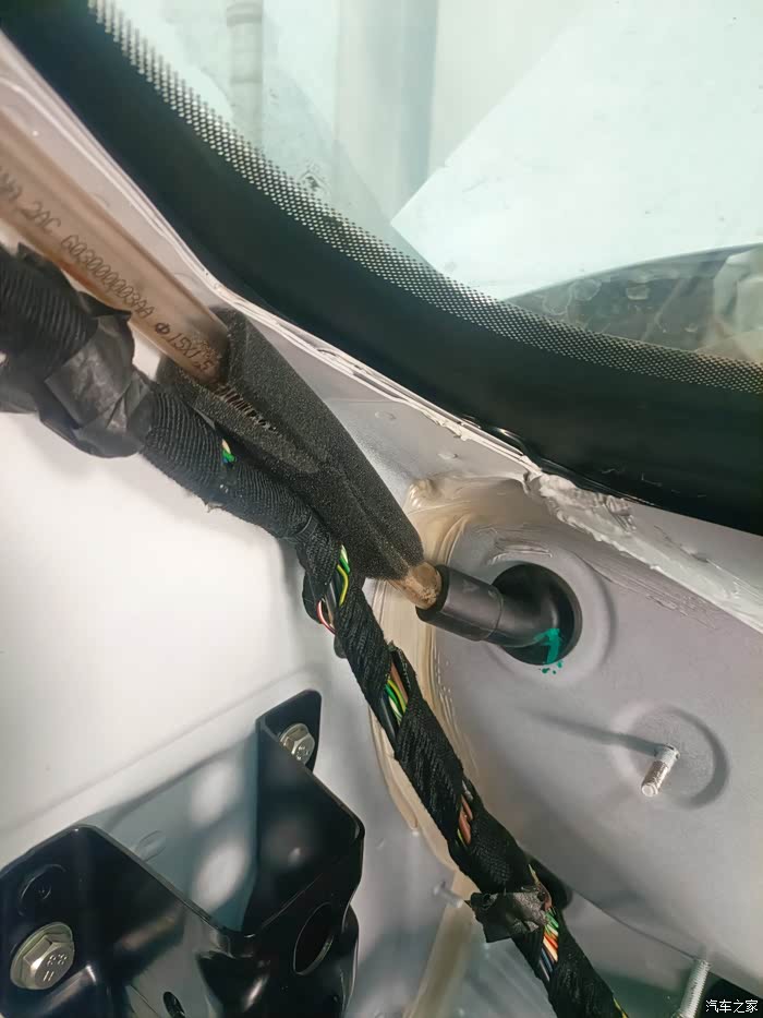

特意剪掉了天窗排水管的这个头,不少车主中招,堵塞以后主副驾进水
这个位置不好找,在A柱位置,需要拆开雨刷臂下边的排水槽

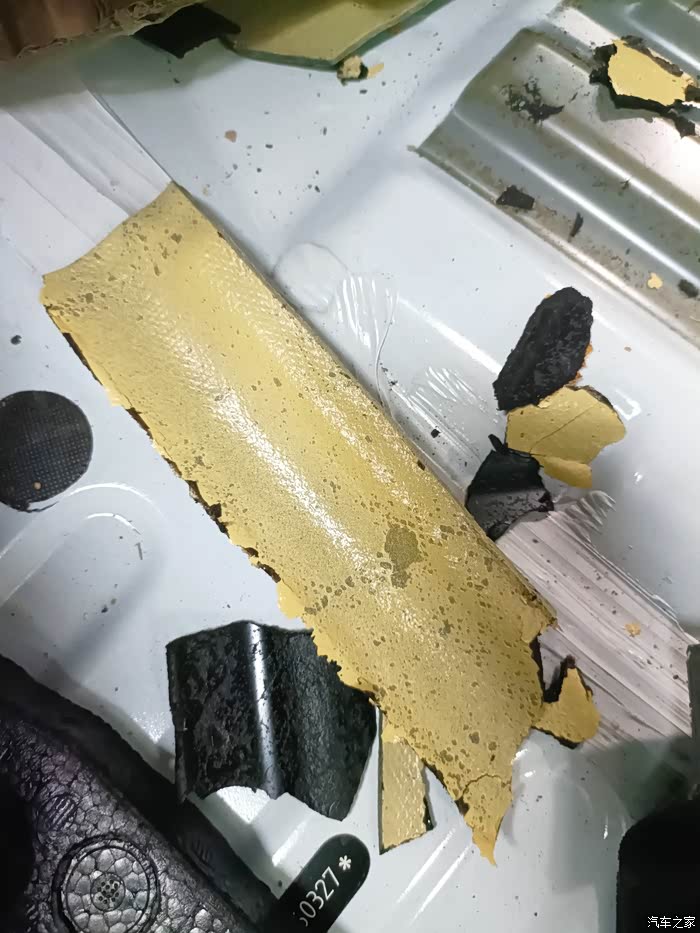

芳芳说强这里基本没有止震板,买了四块,只用了两块。
原车的止震板

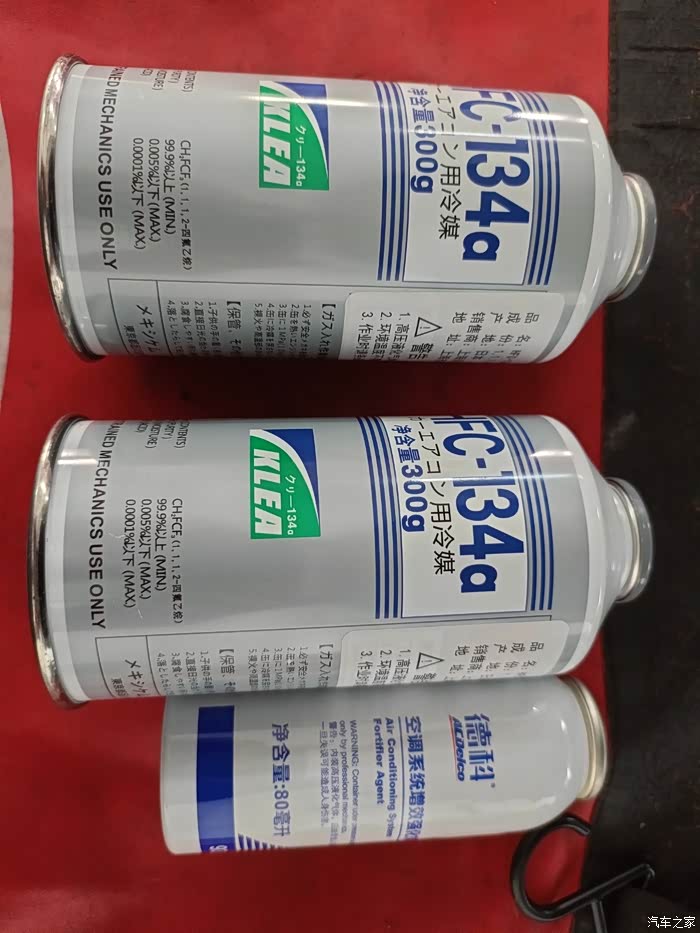

安装的差不多了,等自购的进口冷媒
继续游山玩水,加入摩友大军,三十几块钱的油,享受200公里的快乐
吃过饭找个树林挂起来吊床睡觉

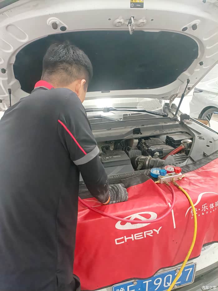

冷媒到货

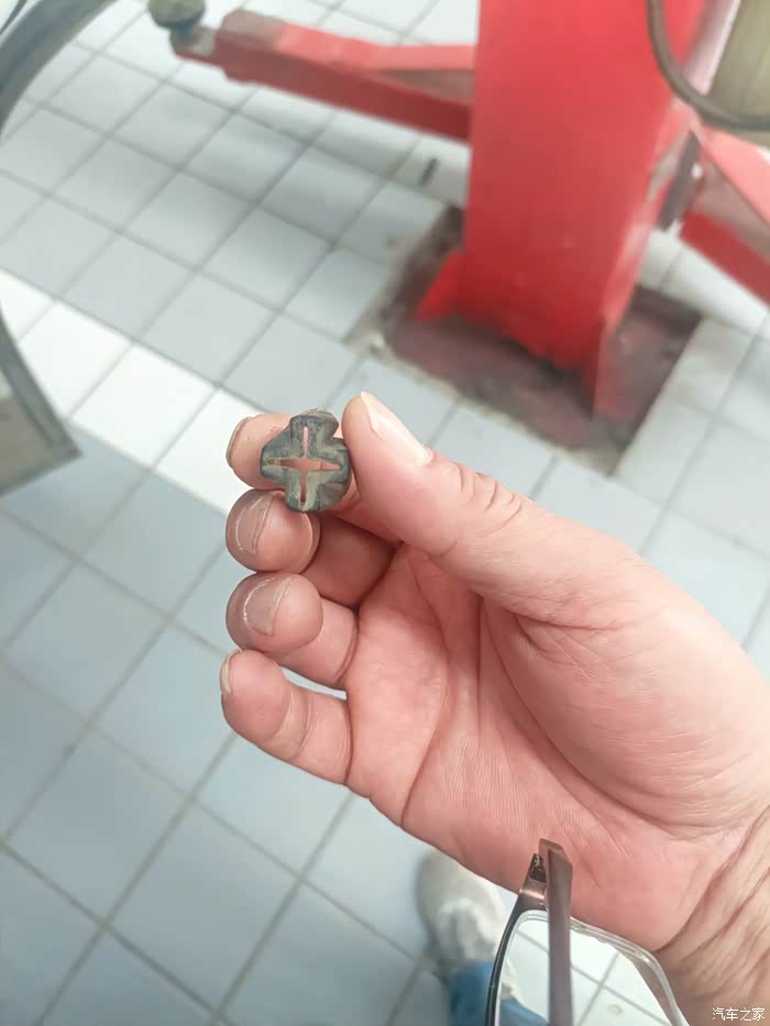

本来计划骑车过去加了冷媒直接开回来的,结果是空调管道不知道哪里泄露,没有加氟,排除原因。肥皂水涂接头,没有一处冒泡。

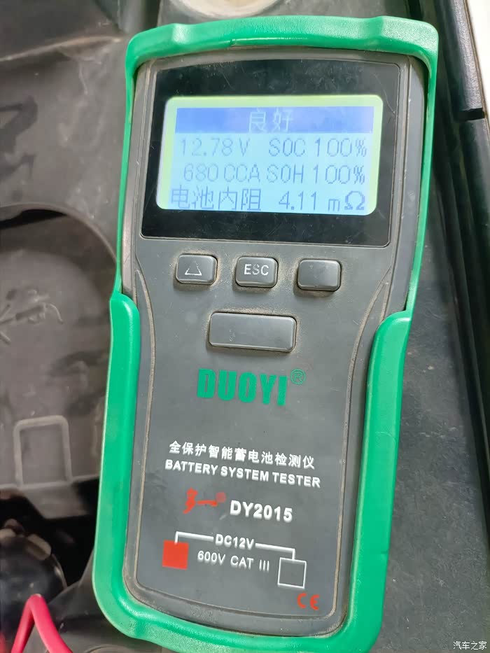

借机检查电池,性能良好继续使用

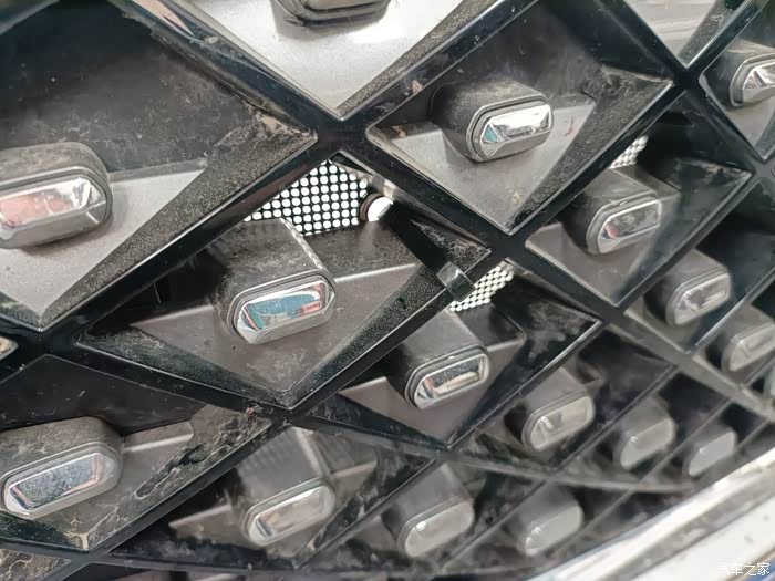

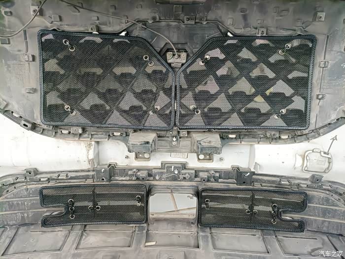

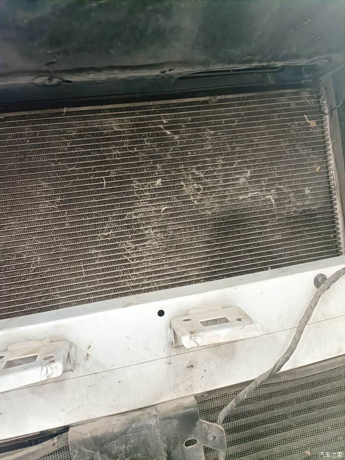

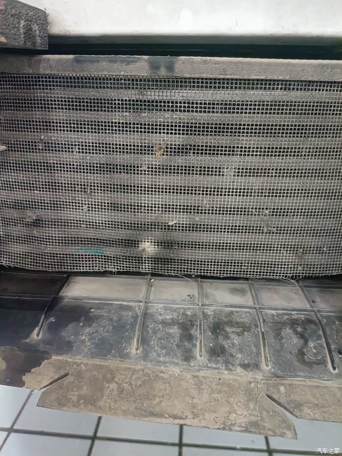

外边加了防虫网也挡不住小毛絮飞进去,这次也换了新买的防虫网。
刚提车的时候还没没有专用防虫网,在朋友店用一块大的防虫网裁剪做的
买的这种挂在前网里边的。封闭的更好,也容易清理了
黑色扎带基本看不出来

找到问题所在,就是拆开的接头换了四个密封圈就好了,经过一夜的静止观察,压力不下降了,终于可以提车了,感谢4S的细致服务。
