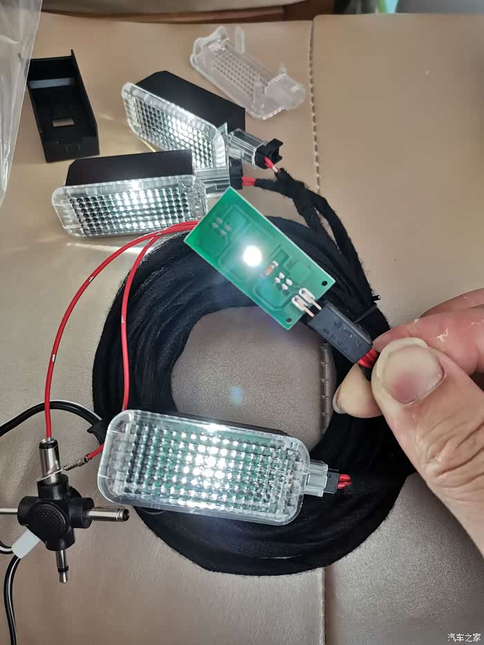

疫情期间物流慢,等周才到,带线束,只有负两根线,简单,通电测试,白天感觉不太亮
拆开灯壳,电路板只有个灯珠,但还有2个预留位置,应该还可以再焊两个

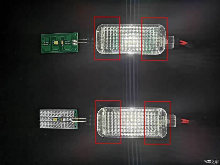

关掉室内所有灯,再通电看效果,感觉个灯珠也挺亮
透过灯壳看到里面绿色电路板有点丑,虽然装好后也看不到,但强迫癌晚期没办法,看闹腾

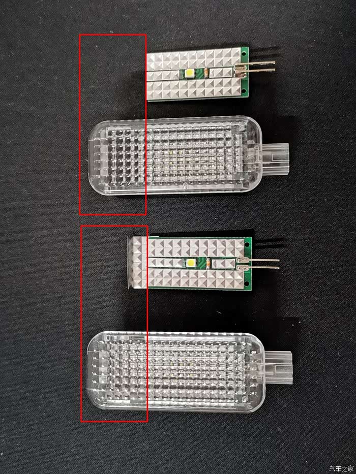

于是用孩子奶粉罐铝封盖裁剪出铝片,用3M双面胶粘下,应该能起到反光作用

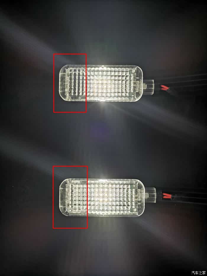

对比下效果感觉还行,视觉
又优化下,把空缺地方也填满
再对比下,又条黑边,视觉效果

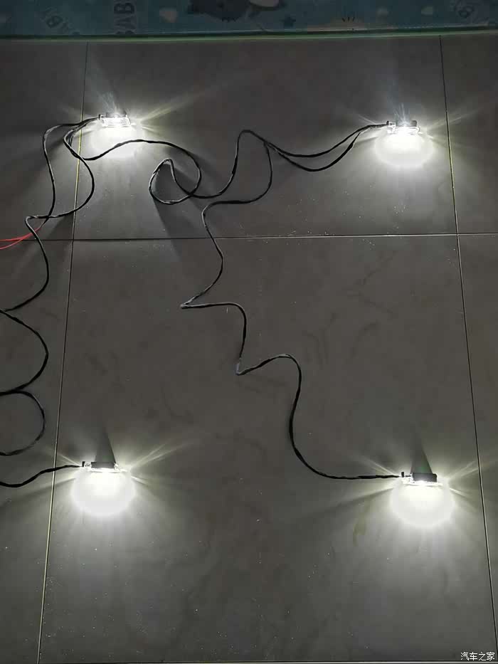

如法炮制4个,和没贴铝片效果差不,看
