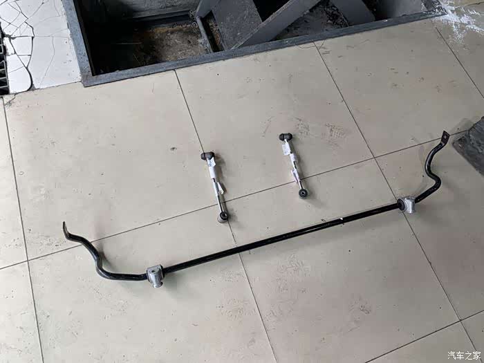

订好避震等到货的期间,发现我这款车居然没有后防倾,赶紧订货装起来。这个过程中,所有帮我订货安装的人都相信个奔驰E级居然没有后防倾杆,包括单的哥们儿再跟我确定,说他用车架号在电脑上查原厂有安装的,最后逼我只能拍照片发图片过去,人家才相信……

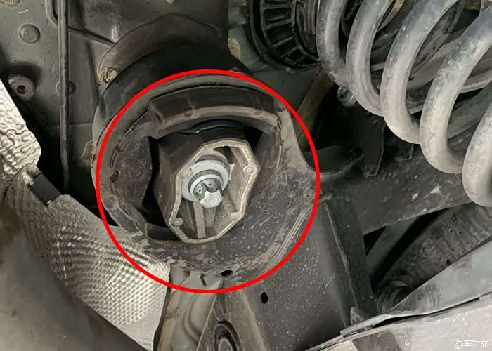

后防倾杆安装的过程并费劲,唯的难点就在穿到红圈的部分会卡到后差上,其实差的并,但就去,必须把后桥往些。
降后桥的时候我们拧的这颗螺丝,各家师傅手法同,仅供参考,防倾杆穿回去后,记公斤板子拧紧。

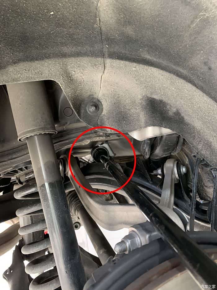

防倾杆就位之后,固定点就在后桥上,可丁可卯,严丝合缝,用事实再次证明了:原厂设计生产的时候这个车应该有防倾杆的……
最后把防倾杆两侧拉杆链接好,就大功告成,般情况有个2个时怎么也完事儿了。

后防倾杆:虽然吐槽了防倾杆简配的问题,但负责任的说,在日常使用中我真的没有明显感觉出有没有到底产生了大的区别。如果定要找的话,似乎盘桥过弯时的侧倾有了那么点儿点儿的抑制,而且我还难区分我的心理作用。

后拉杆,钱?现在跑起有什么效果啊?

防倾杆走颠簸路时屁股晃动明显减轻,我因为找屁股晃动也安装后拉杆,改善太明显
发表于 2019-7-11 10:25:13
都说 2019/07/10 16:40:45 发表在 7楼
后拉杆,钱?现在跑起有什么效果啊?
连安装全算到3K吧,主要城市跑,仔细去体会话,其实我感觉并明显,但转弯,尤其盘桥时候,感觉侧倾晃动有抑制。
