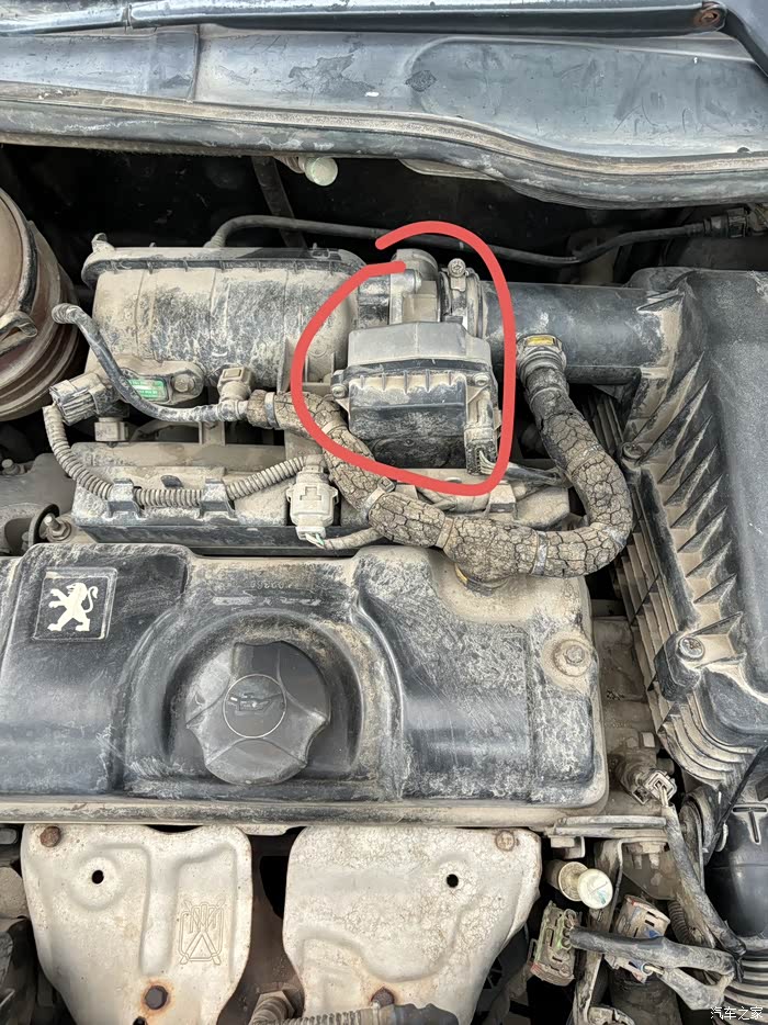

前几天给钥匙换了壳 里头的小铁块(防盗芯片双面胶没固定牢靠) 正常开了几天 今天突然就打不着火了 和这个防盗芯片有关系吗 不是放进钥匙壳就行了吗 还非得固定牢靠吗
如果是因为防盗芯片的原因无法打火 是什么样的无法打火 感觉和油泵不过油一样吗 有个朋友把机盖打开 敲了几下电喷打火那里 再打火就好了 是和这个钥匙芯片有关吗
河北
2024-07-19 15:39:52
打不着火就是敲了几下这里就能打着火了 我现在想分清不到底是因为这里 还是因为防盗芯片的原因

有关系

自己换钥匙的话,原配钥匙里面的防盗芯片如果没装回去的话是打不着火的,你可以试着把芯片单独拿出来放在仪表台上,这个距离足够发动机检测到芯片了,然后打火,如果打的着,那这个芯片就还能用,反之则不能
