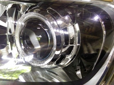

上个周末改了2款飞三透镜,加上上个月月末改的G35透镜和之前我改过好几辆博士21点的飞三,所以最近总共汇集了4款透镜改飞三上的数据。
我只展示改灯细节,外观都是下面这个样子的,没什么好看的,天使眼恶魔眼泪眼我是一概不加的!
首先看下G35透镜的一些概况
灯碗的开孔样子
透镜的样子
装上透镜的样子
最后是装上装饰罩的样子
接下来是超级小幺的一些图片
超级小幺的透镜样子
由于超级小幺没有专门的定位模具,用了之前改led的转接板
这是后面开孔的样子
合罩后的样子
接下来是海五的一些细节
海五的灯碗开孔无难度,没有拍细节,这是已经入灯碗的样子
接下来说下用的很顺手的松下d2安定的安装细...
