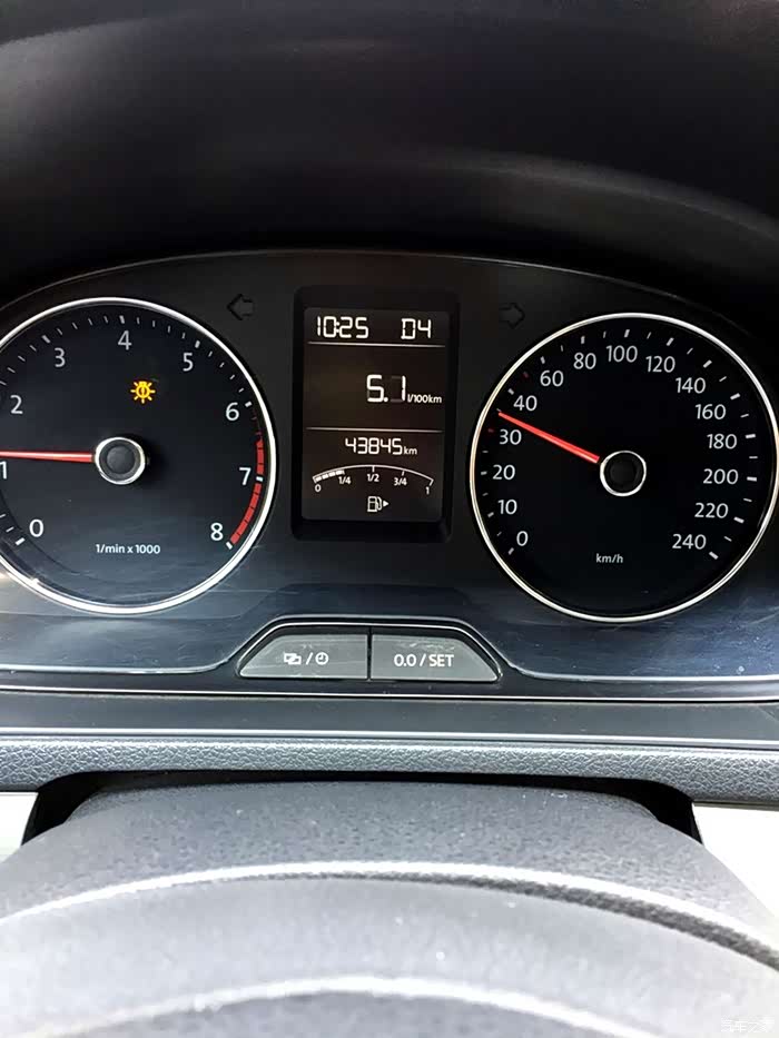

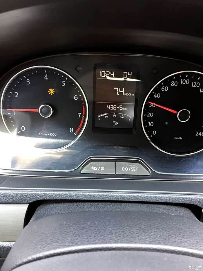

爱车老狼,13款1.6L自舒版,14年4月提车至今,朝夕相处,风雨相伴,没有出现毛病,偶尔耍点“小脾气”刺激下,2019年9月8日,星期,上午10点多驾狼出去办事,行驶中仪表出现报警。
这个报警灯,属于“危险报警灯”,只是提示灯泡出现故障,用害怕,可以继续行驶,注意观察。
但是如果遇到发动机、机油、胎压、刹车等“危险报警灯”,就需要立即靠边停车
所以车友要记住些报警灯语,根据报警,采取应对方法,明情况,吓自己,影响开车心情。
继续行驶几分钟后,到达地点,车停车位,打开灯检查下是哪个灯出现故障

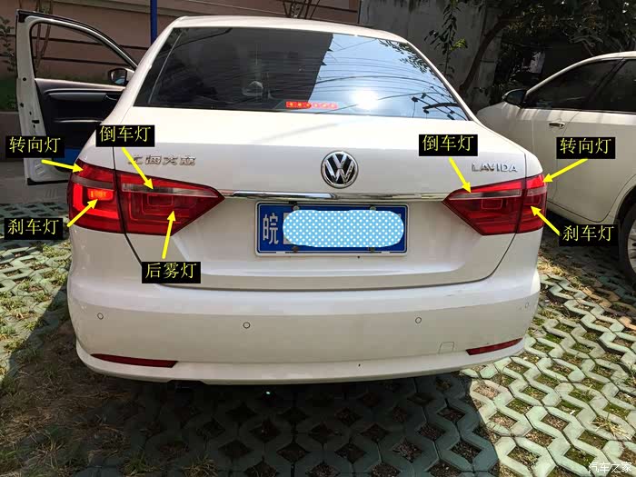

朗逸刹车灯有3个,踩下刹车踏板,后面3个灯同时亮起,箭头所指。后“刹车灯”
你如果忘哪个是哪个灯,我指给你看,注意:“后雾灯”只有左侧个,侧没有安装雾灯。现在许多车系,都进行后雾灯减配。
关于“后雾灯”只有个问题,我之前专门打开进行过查看,后雾灯安装在后备箱盖两侧,打开后备箱盖,撬开盖板,可以看到左、侧灯区。
对比左侧灯区,可以发现,左侧安装有雾灯,侧没有安装雾灯。

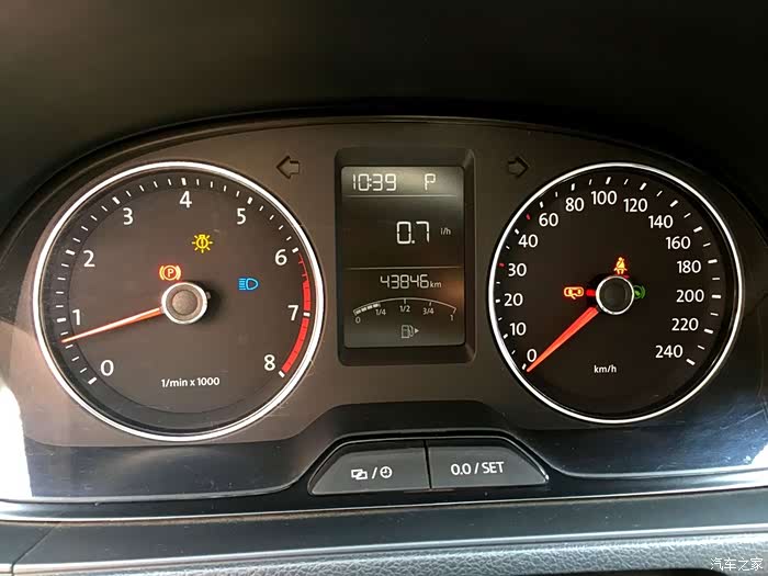

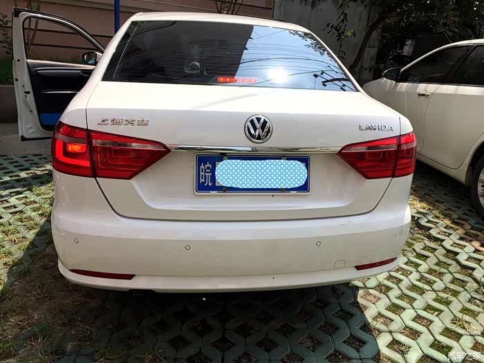

,言归正传。现在来说明下本帖题目,为什么说:仪表报警“忽隐忽现”?因为我已经查出刹车灯故障,于是熄火去办事,可是1个多小时后回来(几个仪表图上有时间、公里数,车没有移动),启动打火,仪表上“报警灯”又没有。奇怪,这说明灯泡并没有完全掉,初步判断可能是哪里接触良,需要进步观察。
车开回家进入车库。次日早上打火,报警又出现

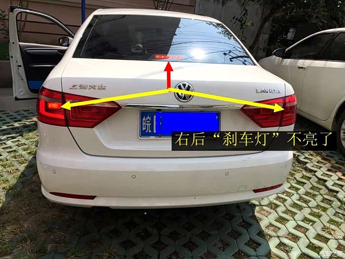

于是在后备箱找出根水枪,顶住刹车踏板,再检查次。
车库灯光暗淡,刹车灯很亮,看,后刹车灯又。问题就出在这,是偶发报警,灯泡确实有问题
