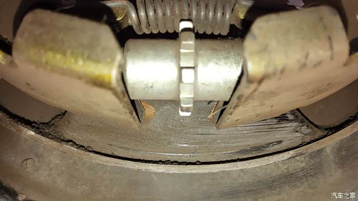

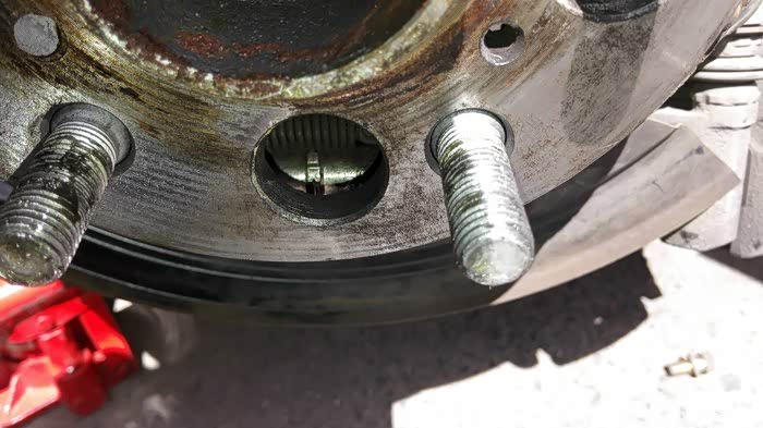

调节轮毂是什么道理,我的手刹线就是长短不一,左侧比右侧的长一点,所以拉起来整个机构是斜着的受力不匀
kissssssss 2019/04/01 22:37:42 发表在 21楼
卡子那个事别人说过了,就是调手刹那个。你没去紧手刹后面的螺丝吗?我是那样搞得,但是我发现左右不一样平所以我想着调轮毂,汽修说一把螺丝刀就可以调,然后我在地上看了很久也没发现哪里是,多谢你的提点,但是你说的齿轮调节还是没很理解
kissssssss 2019/04/02 07:03:53 发表在 23楼
