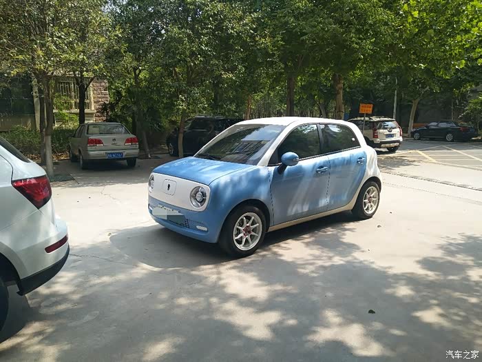

定期检查轮胎动平衡配重块,行驶起来更平顺
背景说明:周更换轮毂轮胎,轮毂全涂烤瓷白,表面非常光滑。
今天早起来,发现在我的车位下面,遗留几块平衡配重块,开始我还能相信这刚刚做过的动平衡,两天时间,平衡块就会掉下来吗?可我的车位好像也没有听过其他车辆,加平行块非常的新,我车轮圈粘贴的样。
立刻开车就来到更换轮胎轮毂的轮胎保养店,我拿出平衡块,他们还承认,在我强烈的要求下,他们才同意给轮胎做个动平衡,结果第个轮胎差值就达到10 40,且轮圈外侧没有任何平衡块。这才承认我车的平衡块掉
原因分析:
,在安平衡块的时候,轮圈内部没有擦干净,导致平衡块后面的双面胶没有粘牢。
第二,我的全涂轮毂,表面太过光滑,双面胶确实易粘牢。
,高压水枪洗车。我在车用过高压水枪洗车,而且还重点喷射过轮毂,可能刚刚安好,胶还没有完全沾牢固,就被水枪给打掉
总结下,如果改轮毂,尽量将每个轮毂内侧拍照,如果以后感觉车辆抖动,可以对比照片自己检查平衡块否遗失。

蓝白相间
发表于 2019-7-23 19:52:01
轮毂款点点?

轮毂漂亮,
