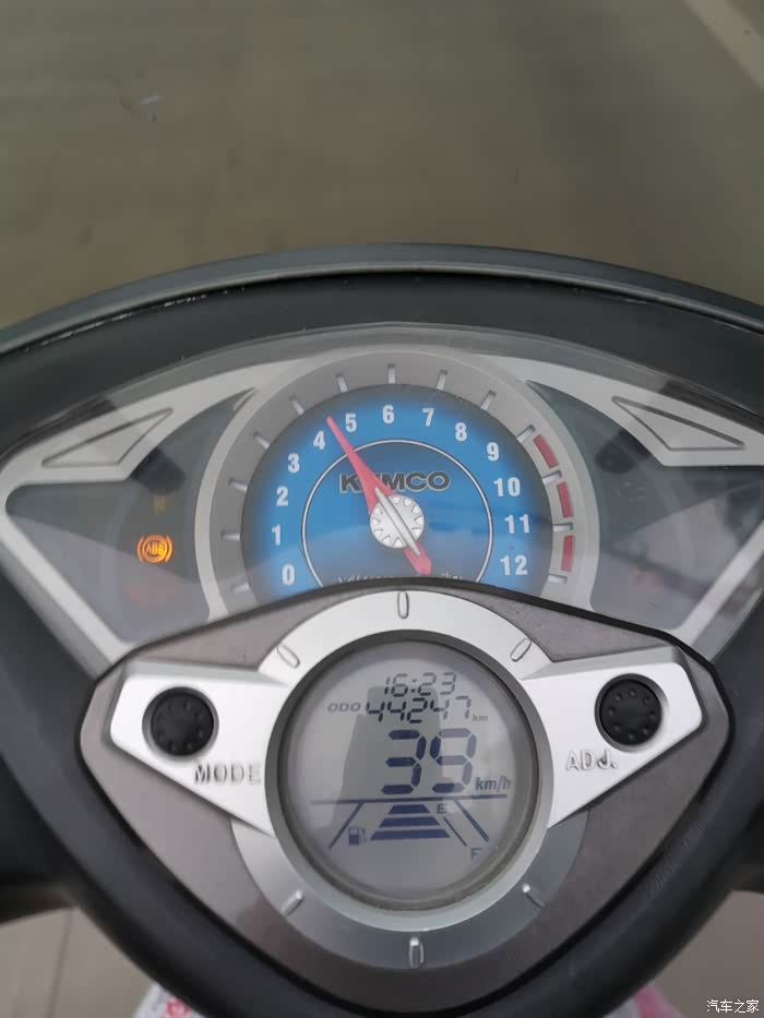

1,最大的故障,4万公里不到的时候,ABS功能已经完全不会启动,就是说不管你开多快,ABS都是关闭状态的,等于没有ABS。有图为证,ABS灯亮着就代表没有启动,这东西修也没地方修。

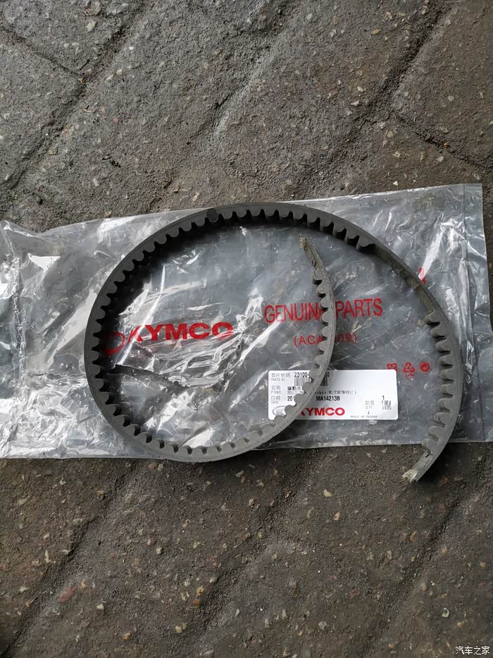

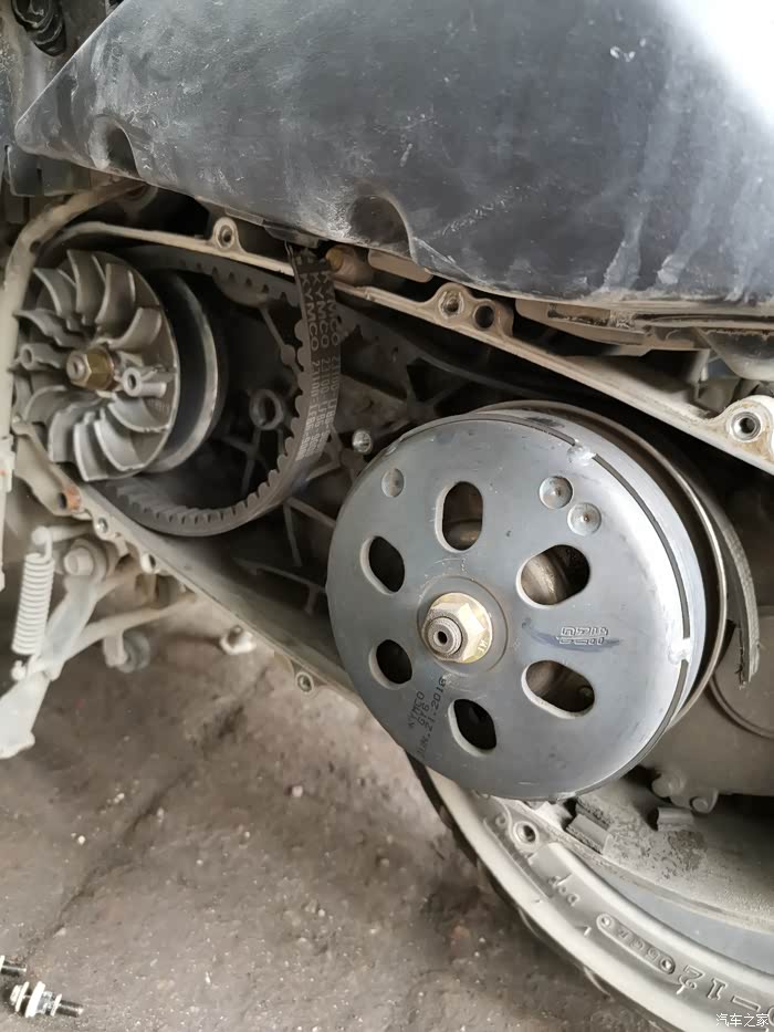

6,传动皮带4万多公里时已经断了一次,这个可能跟驾驶习惯有关系,不评价,但是我的驾驶习惯真算不上暴力,基本上都是70码以下开的。不过听说巧格也是差不多8万公里才换皮带。
