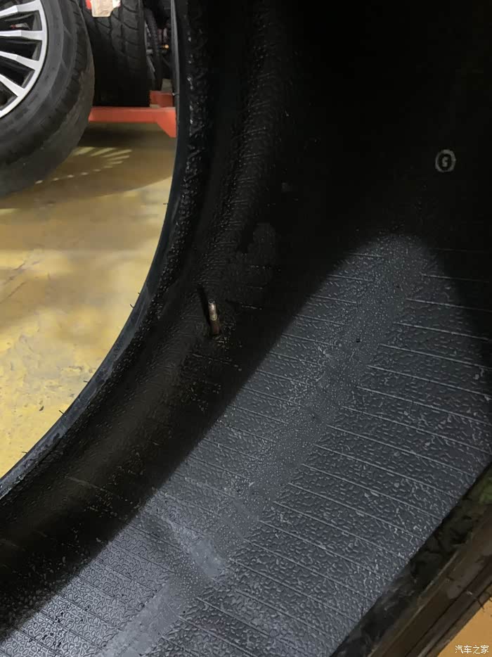

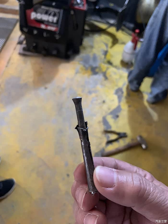

20款30i配699的20寸防爆胎,去年12月在环海南岛自驾游的时候,在琼海一条小镇路上,右后轮被一支10mm的膨胀螺丝扎穿了,找了4家修车厂,都说拆不了,因为后胎是275的20寸宽胎,机器比较旧,拆不了胎

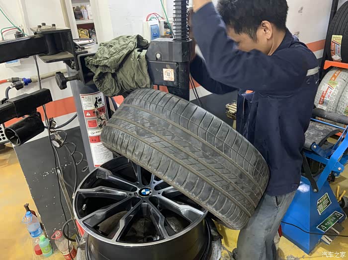

后来找到一家补胎店,经过师傅一翻拆卸,终于补好。
但两个后又发现有漏气现象,找到熟悉的修车店,师傅检查后,发现是用胶补的地方漏气,必须用火补的方式才解决问题,建议大家补防爆胎时,尽量用火补方式,要加热和加压,单纯用胶水补只能临时解决问题。
长膨胀螺丝,都不知道怎么能插进去,而且是轮胎的内侧。
好长的螺丝

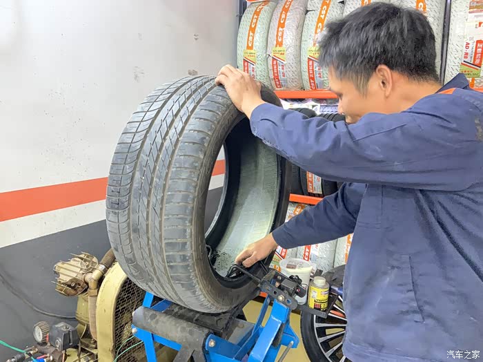

师傅在补胎

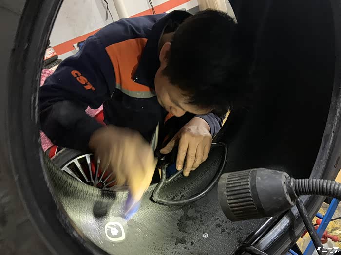

打磨后用胶水贴

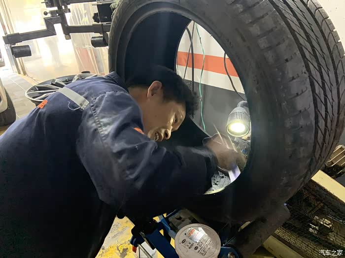

压紧

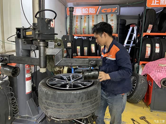

安装上轮毂
师傅手艺不错

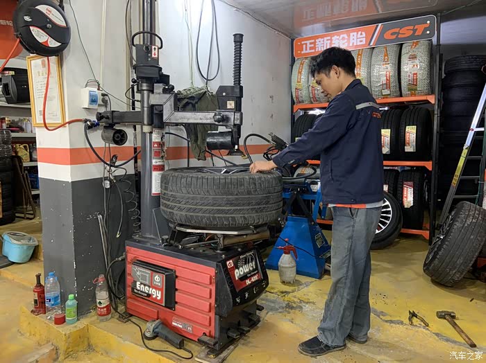

设备完善
