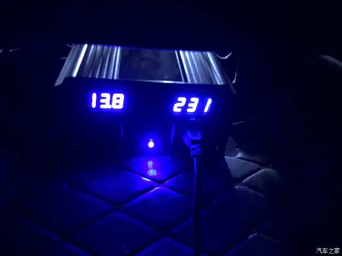

16平方的国标铜线能承受92安培的电流,在220V电压下能承受2w多瓦的功率,而在12V下只能承受1k多瓦。线路发热可能是线不太达标。直流空开不建议选小牌子的,直流灭弧比交流灭弧要困难的多,小牌子的灭弧装置很容易当时就烧结造成断路器无法脱钩。用大功率电器还是考虑副电瓶方案,小功率电器就无妨了,搭铁无碍。我用的是希耐特这款2000w的,以前国网弄来的16平铜线,配合施耐德63A的直流断路器。外加正泰180A的电磁开关。断路器接在电瓶出线处,再接上电磁开关,最后把线引入驾驶室。电磁开关控制线接到驾驶室的ACC保险丝,并且串一个手动控制的开关。我的负极是搭铁的,机舱做了一根加强连接。负极直接搭在驾驶...
穿过驾驶舱布线要特别小心,一旦出问题很容易引起火灾。看了图有几个疑问:
1、电线是16平方毫米的吗?看照片很细,感觉像最多10平方的,我用的16平方线都很粗。不过价格差不多,名牌的单买一米要10元多。过卡扣看起来更细,像是6平方的。
2、直流空开要选大牌的,空开要固定,线也要固定,防止震动引起接触不良。这点图上看不到。
3、进驾驶舱的正极线必须要双层以上防护,除了防止日常震动引起的摩擦还要考虑意外引起的外皮损坏。
4、如果满功率输出,输入端电流差不多要上百A,对发电机是个考验。这个距离用16平方的线,即使是国标线也有点细了,最好用25平方的线。如果不好穿可以正极用25平方的,负极搭铁,再并根10平方左右的负极线。

穿过驾驶舱布线要特别小心,一旦出问题很容易引起火灾。看了图有几个疑问:1、电线是16平方毫米的吗?看照片很细,感觉像最多10平方的,我用的16平方线都很粗。不过价格差不多,名牌的单买一米要10元多。过卡扣看起来更细,像是6平方的。2、直流空开要选大牌的,空开要固定,线也要固定,防止震动引起接触不良。这点图上看不到。3、进驾驶舱的正极线必须要双层以上防护,除了防止日常震动引起的摩擦还要考虑意外引起的外皮损坏。4、如果满功率输出,输入端电流差不多要上百A,对发电机是个考验。这个距离用16平方的线,即使是国标线也有点细了,最好用25平方的线。如果不好穿可以正极用25平方的,负极搭铁,再并根10平方左...
