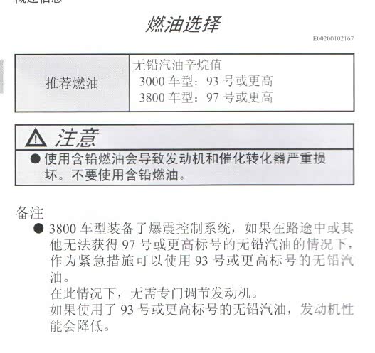

同城001 2018/02/09 20:51:04 发表在 13楼
汽车发动机气缸的压缩比决定用油标号,压缩比越低用油标号越低。6G72压缩比为9:1,使用92号汽油没有问题。
半痴半醉半虚伪 2018/02/07 20:56:42 发表在 沙发
我们家用车的汽油,无非就是92(93)号和95(97)号。就是我们平时说的高标号和低标号汽油。车用汽油按照“辛烷值”不同,标号划分为90号、92(93)号、95(97)号和98号。辛烷值是表示汽油抗爆性的指标,辛烷值越高,抗爆性越好。抗爆性是指汽油在汽油机中燃烧时不发生爆震现象的性能。不同标号的汽油的成分基本相同,只是为了实现不同的抗爆性能而在附加成分上略有区别,并不是说高标号的汽油比低标号的汽油更“纯”或者更好。根据汽车生产厂家要求来选用合适的汽油标号不仅可以延长发动机的使用寿命,还可以达到节油的目的。高压缩比的车如果使用低标号的油,除了会给车造成损坏外,还会增加油耗,综合来看其实并不便宜。...
