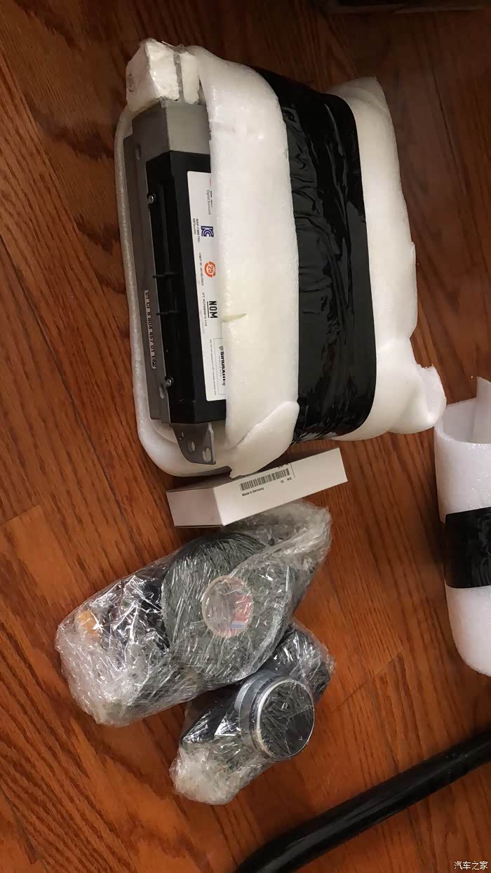

店家分三个地方把我需要的配件发给我 知道什么货 保证全新 但是我解到市场上像没有全新件

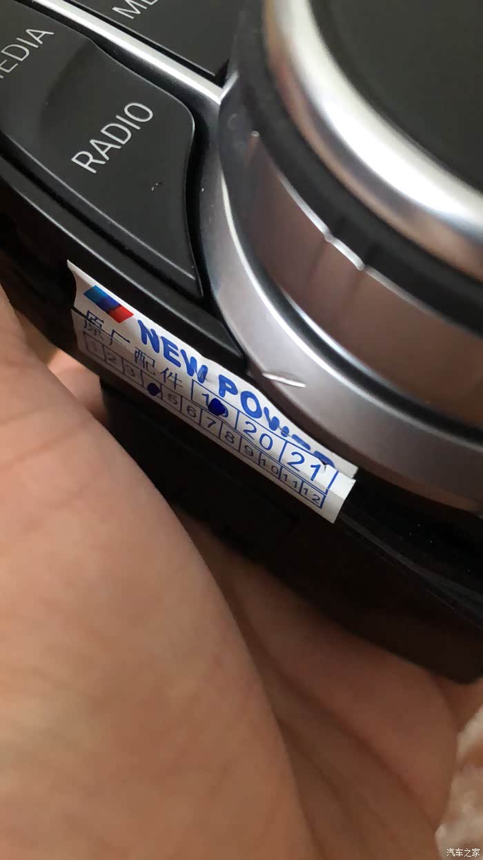

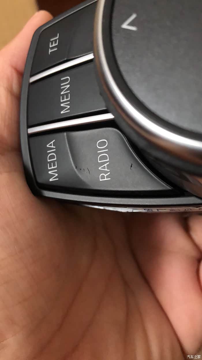

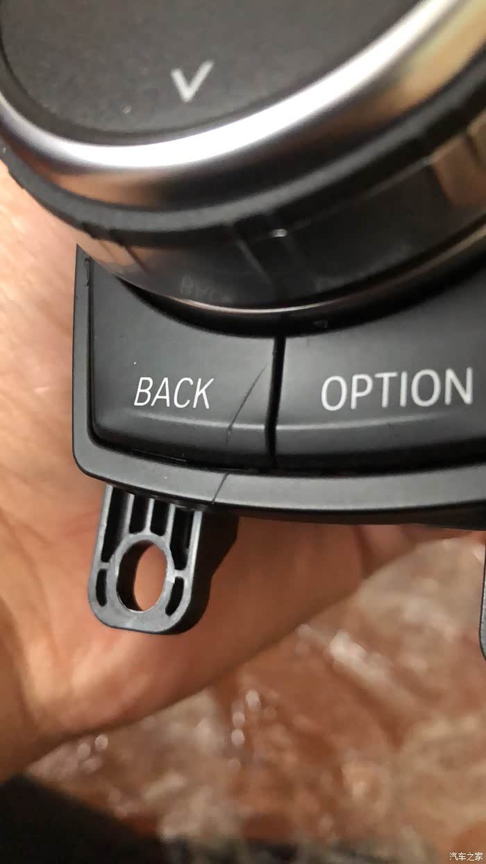

旋钮拆开后悲剧……全划痕。联系店家,换!但是对店家形容的全新表示怀疑

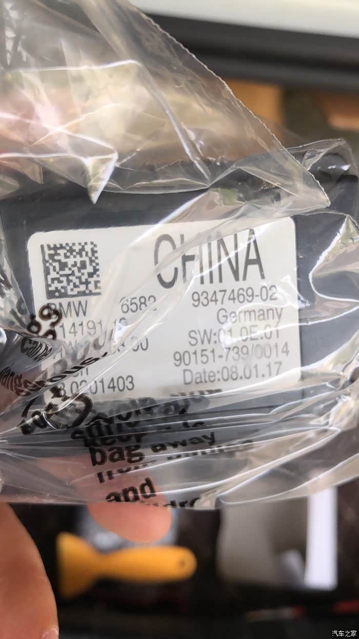

这个轻轻的东西就是手写模块 知道是是原厂

旋钮易碎标啊
发表于 2019-5-27 08:48:27
动力链接 2019/05/26 23:59:04 发表在 13楼
旋钮易碎标啊
这家 应该都找这家拿货吧
