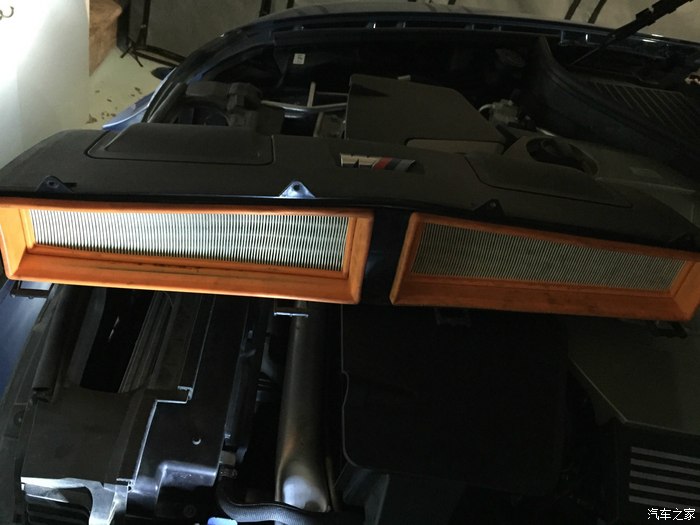

今晚自己在家换了K&N高流量空滤,顺便写个作业,整个过程非常简单,包含清洁大约30分钟搞定:

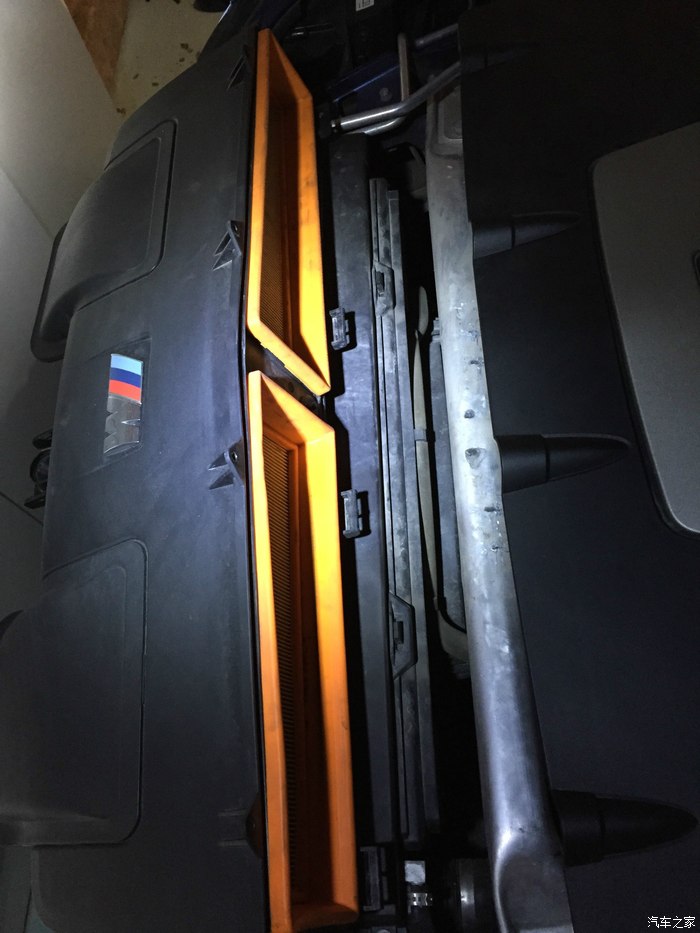

1. 进气风箱顶部4个六角螺丝取掉
2. 风箱左右两侧有两个球形固定卡座,只需要用手用点力往上提就松出来了,风箱前部也是一个球形卡座,轻轻一提就
松了

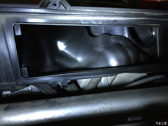

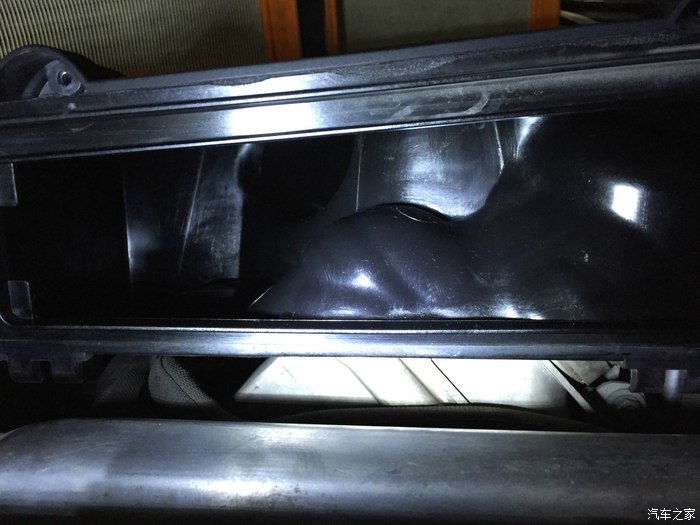

3. 趁此机会清洁一下进气口,里面什么油啊,灰尘啊,都反复用毛巾搽干净

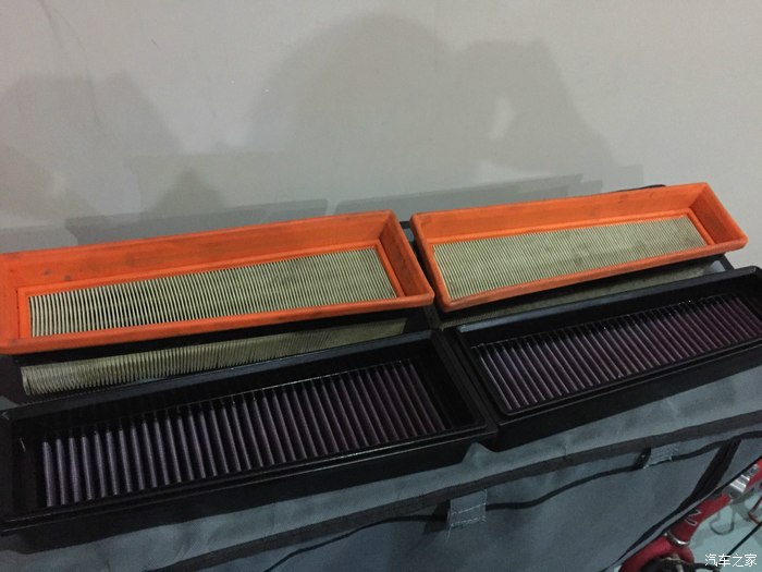

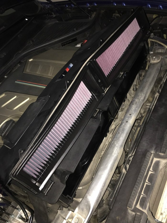

4. 接下来取掉原厂橙色纸质空滤,挺脏了。K&N的空滤自带一层保护油,用毛巾搽干净多余的油

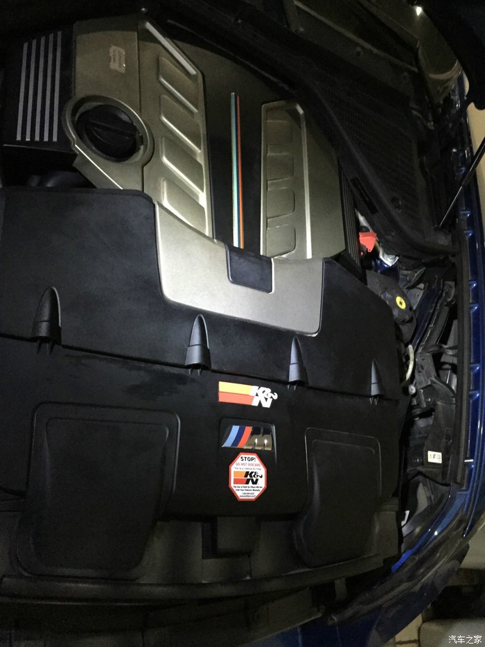

5. 装上K&N空滤,注意正反,空滤上有标注“THIS SIDE UP" 还原进气风箱,注意底部有4个卡扣一定要全部卡好,用力压下左右和前面的球形卡座,上紧4个顶部螺丝,贴上K&N标志防止被做保养的换下扔掉哦
