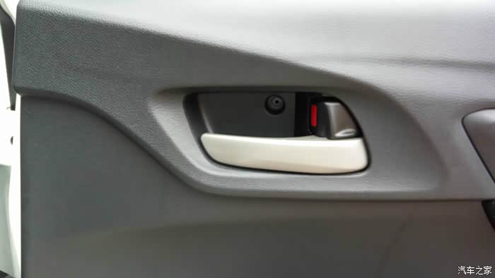

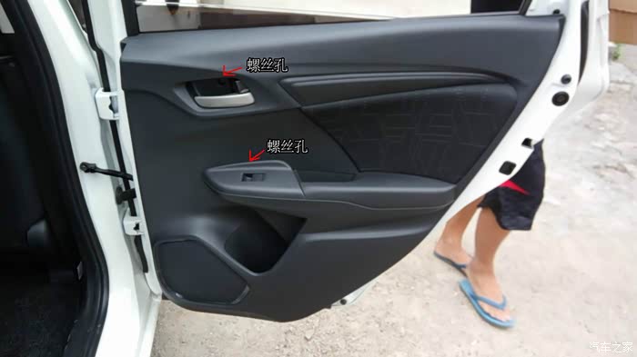

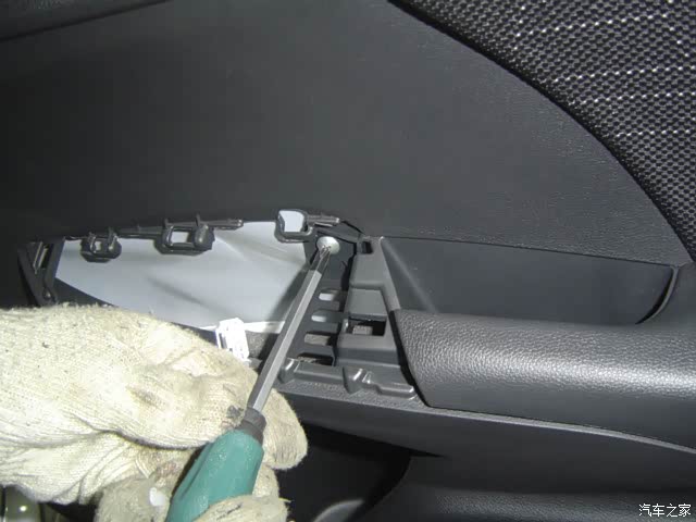

拆过门的都知道,内门板通过两颗螺钉固定,其他的是一圈卡扣辅助固定
这颗裸露的螺钉首先拆了

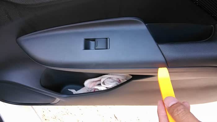

用拆门工具挤开升窗按键的面板
拿下第二颗螺钉

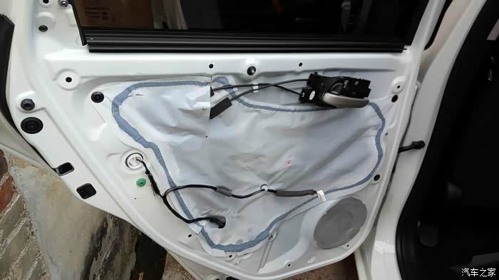

找准一个切入点,果断出力拉开全部卡扣,此时可能有点卡扣会留门上,有的会脱落,找到并复原到门板上即可

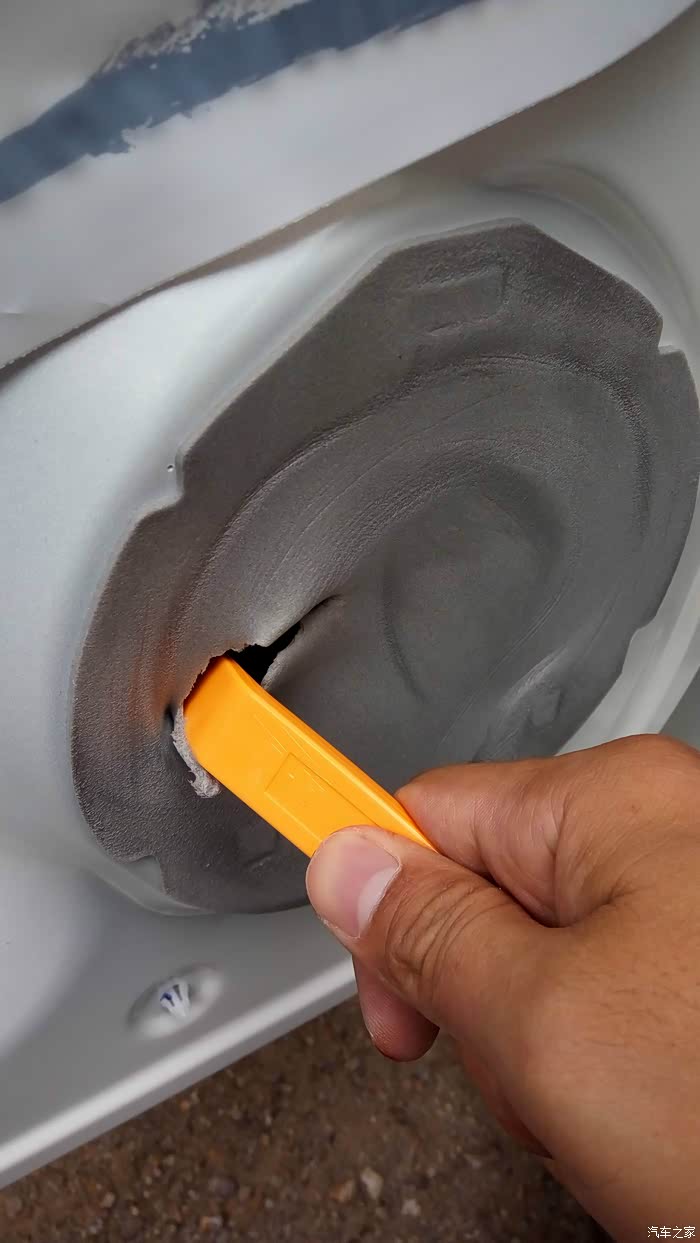

喇叭位置有封胶,戳开,溜一圈做垫片用,防异响

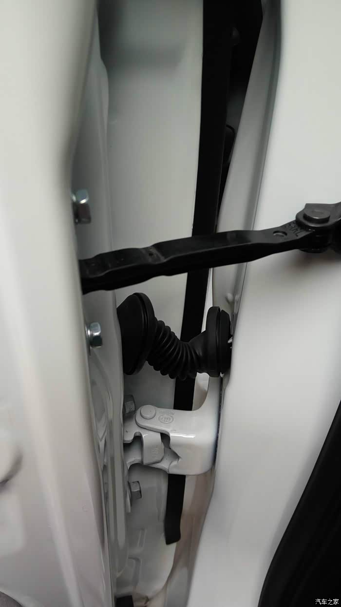

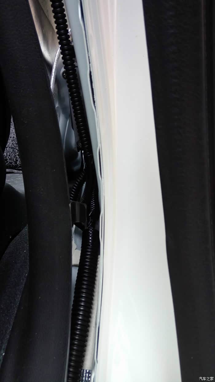

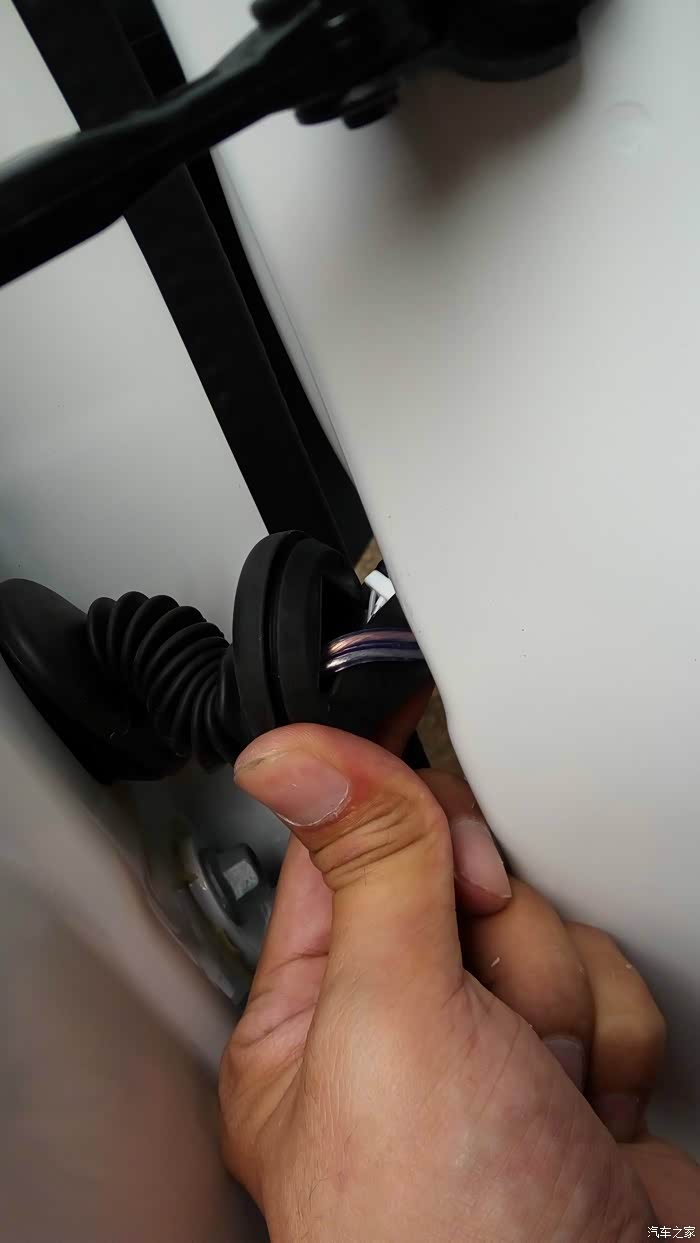

开始穿线,喇叭线从门过来穿过这个异形胶管,用了一小节铁丝做引子,一头帮上喇叭线,耐心一点点穿
终于看见传过来的喇叭线

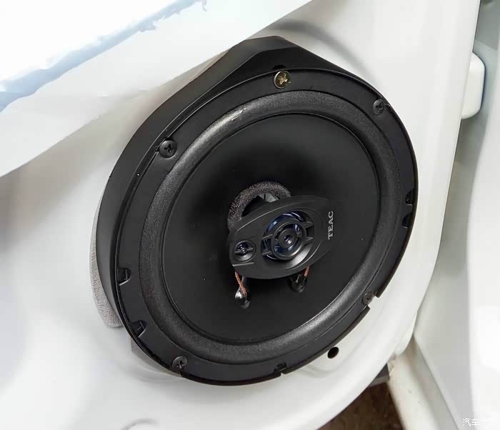

线穿好后,把喇叭接上线,这时注意下喇叭相位(正负极)问题,自己做好正负极标记
6.5寸同轴喇叭,要求预算不高,其实个人感觉也还行,调了下均衡器,高低音比单前门喇叭好一些

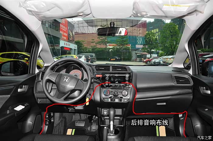

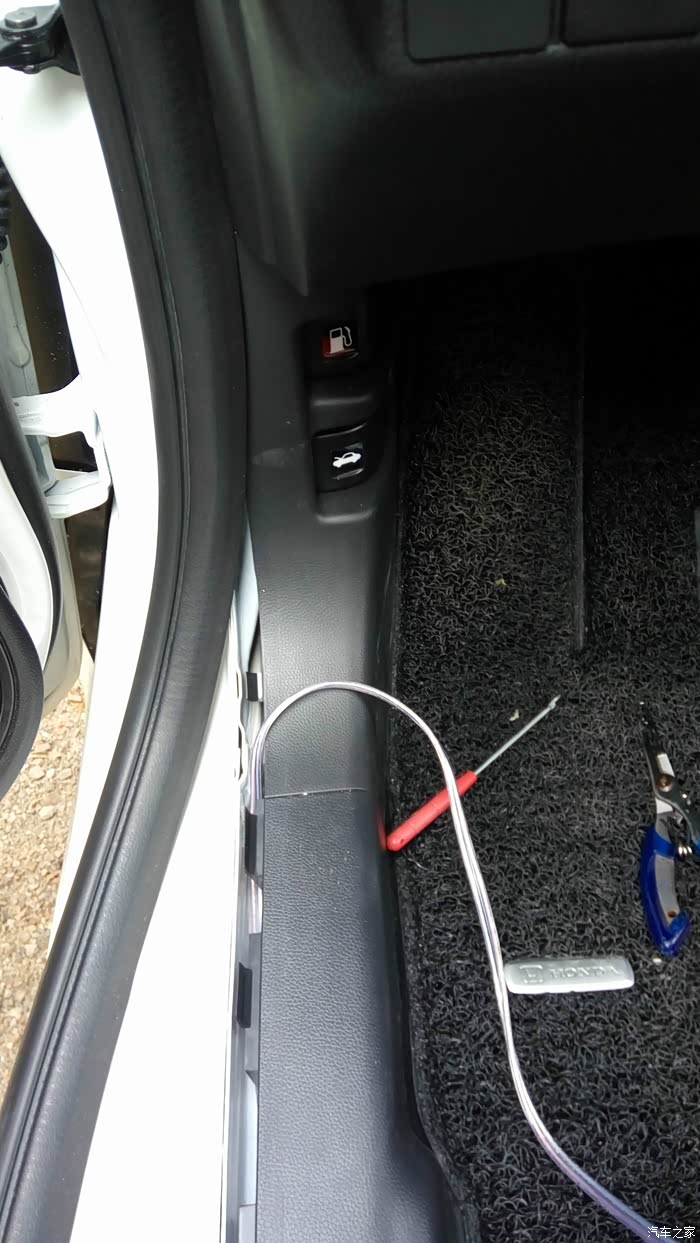

画了个喇叭线的布线图,沿着地板边缘引过来到中控CD机位置
掰开饰板看到地板边缘上原车线束总成波纹管,喇叭线就埋在了其旁边
继续引线

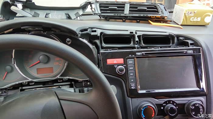

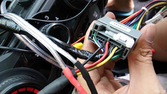

两边埋好线。接下来拆中控CD机。其实单手就可以不用工具:先从仪表盘外框下沿拉出,再拆出风口。用螺丝刀松开螺钉就可以拿出CD机了
放一张CD机电源插座上的示意图,简配掉的就是这四根线

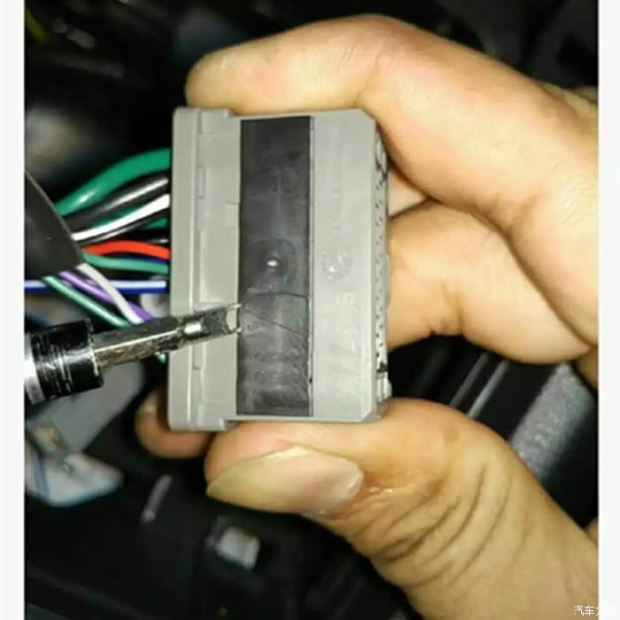

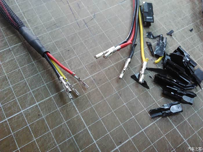

用了下网友的图。插针靠这块黑色塑料卡住,所以要先把他顶开,用一字改锥
插针取自废弃的电脑插座
插好的CD电源插座,一定要插到底,不然那块黑色塑料按不下去,不然接触不良,影响音响效果。接线的地方也要保证接触良好,最后包上热缩管,收缩带整理一下线束
