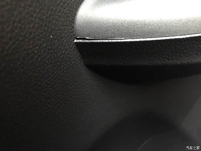

奇瑞路虎q 2017/06/02 17:59:23 发表在 64楼
其实这个拆法有错误的!拆车窗按键那块是从最前面尖的位置下手的,那里有一个插入点……很轻松就出来了
