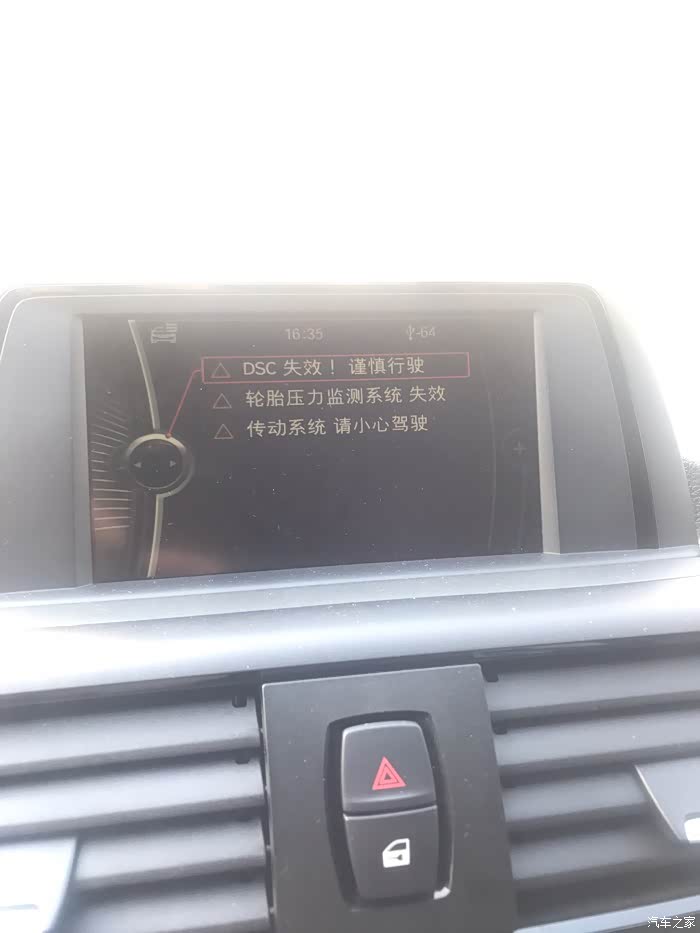

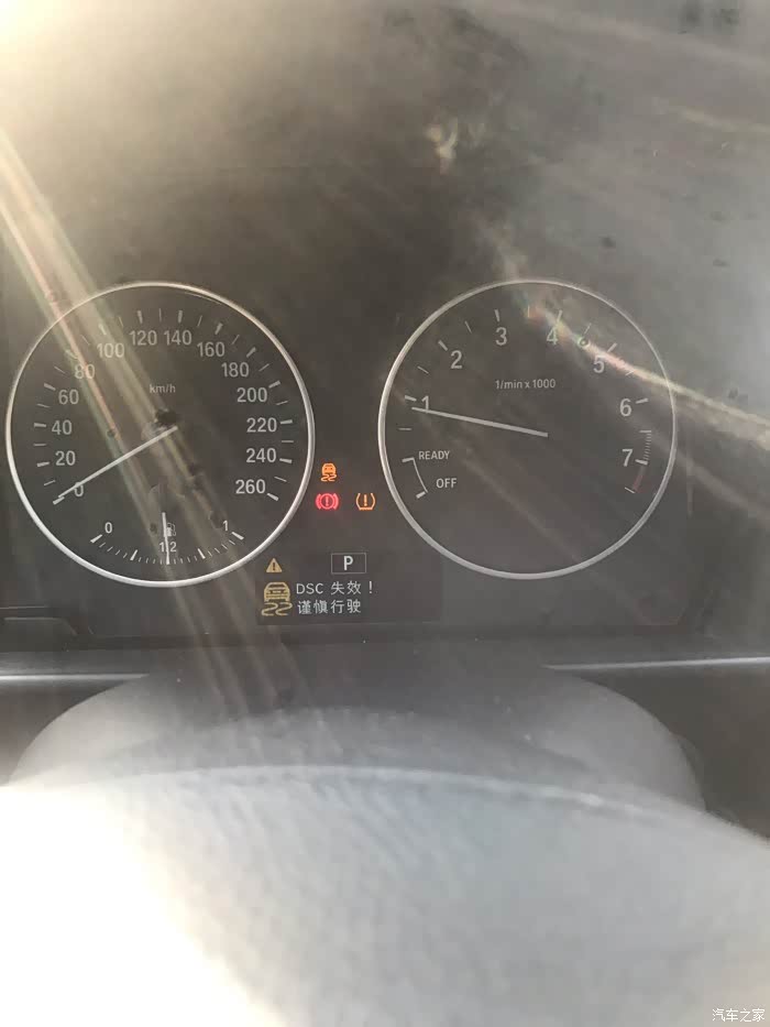

我的车提示传动系统故障在1500-2000转之间车子都懂就出现这个码,用电脑检测说是油门踏板我就更换了还是不好用,也更换了火花塞与节气门,问题依然没有解决,有没有跟我一样有过这样故障的大神们,求指点!
