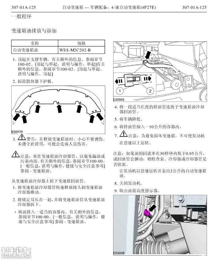

曹总,经典福13款AT,我这边4S换 自动变速箱油,非要拆油底壳,虽然保养顾问开出7瓶油,但用不完的,只用4瓶,即最终4S只能销售出4瓶油。按理说这很麻烦啊,为什么不按维修手册写的拆油管换3次呢,那也能卖9升油啊。4S工人说滤网都不用换,且不是常备件。所以说,我不懂人家为什么自己给自己找麻烦,拆油底壳清洗、除胶、除磁铁上沾的脏东西、上胶。 这个是拆油管换的方法,可以用比循环机低的费用实现循环机的效果,您看是吗。按工时费150元的话,还不用买98元的乐泰5910密封胶,再花6升或9升油钱即可。应该比循环机省几百元。并且,还没有一些人的因用循...
