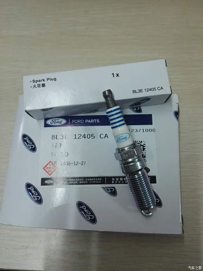

楼主好。问个问题,12款新福克斯自动档双离合。50000公里需要换火花塞和转向油吗?换的话要换什么型号呢?还是买原厂的呢?

要换了,最好买原厂型号热值这些不会错的。火花塞原厂的是这种零件号BL3E 12405 CA 型号热值 LTR6Al-9
