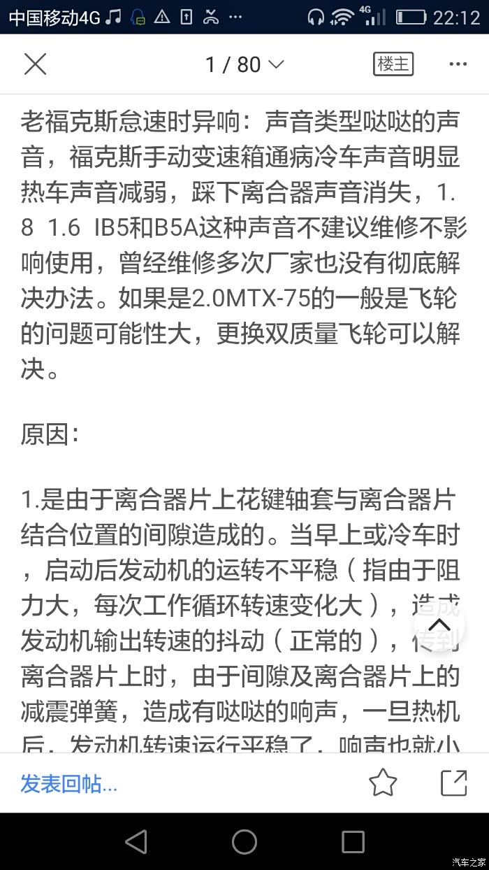

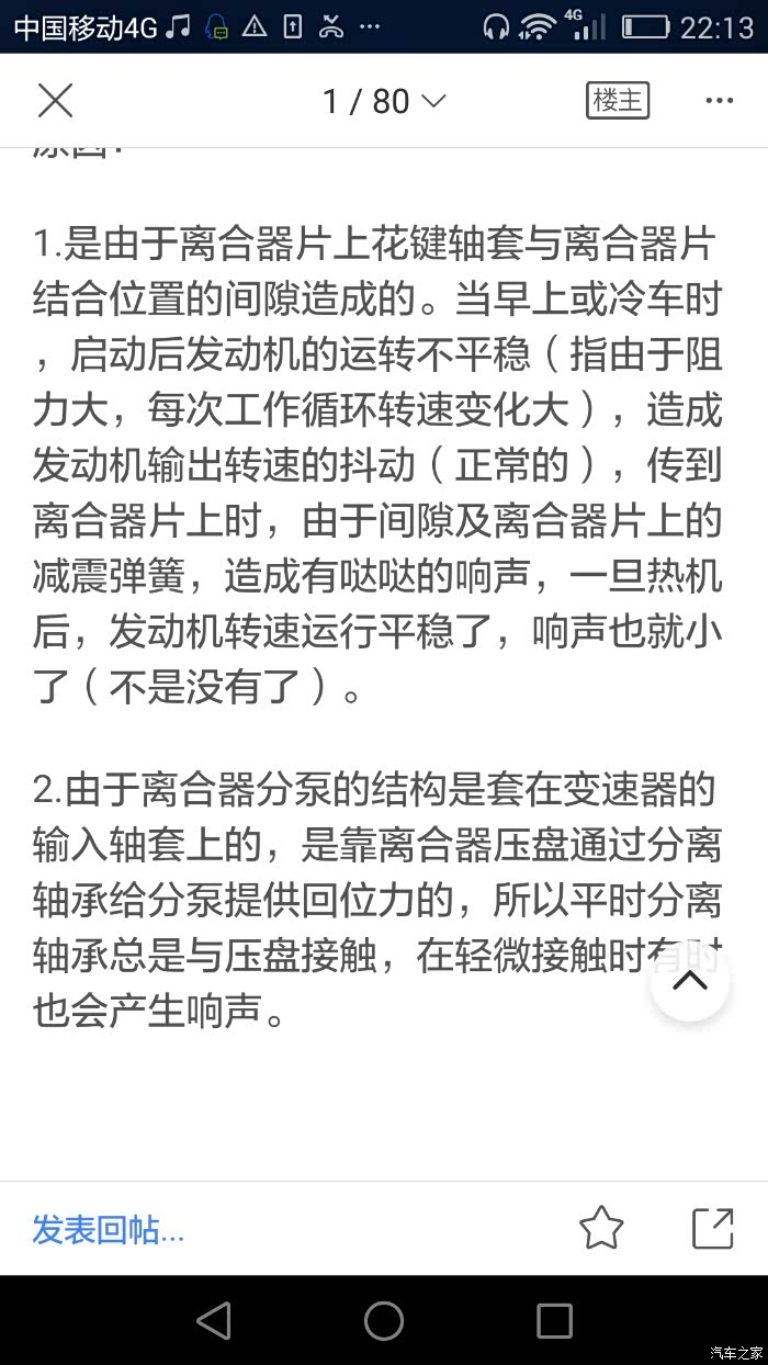

哟哟哟哦灬 2017/05/11 22:03:22 发表在 1599楼
有没有经典福克斯踩离合器就不响,不踩离合器就响的案例啊?
