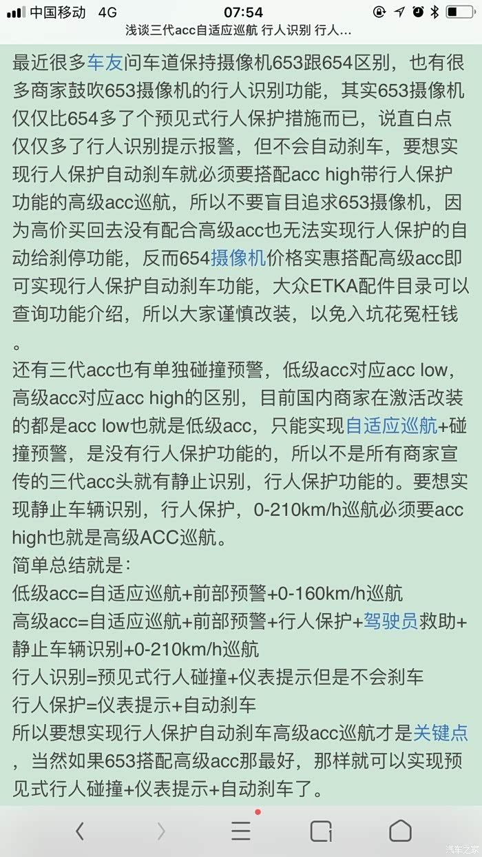

berson7 2018/03/22 21:32:44 发表在 41楼
15km以下前后靠12雷达刹停。正常30km以上acc开的情况,可根据运动前车自主刹停,但是不刷模块的话静止物体是不能刹停,所以要刷acc和车道保持摄像机的固件就可以实现0-210kmacc开启后静置物体刹停!
nikko2018 2018/03/22 23:51:35 发表在 44楼
刷新下又看不到您的截图了,图中说的ACC和摄像头,途昂是哪种?能改成图中说的那种带静止识别和行人保护吗?
berson7 2018/03/22 23:56:02 发表在 45楼
acc应该是可以刷的,貌似车道保持要换
