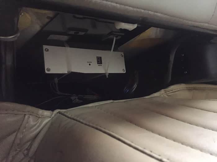

DSP不是原车CD能比的,主要是替代了阿尔派CD罢了,后期加装CD,价格高,还需要倒膜,工程太大。
y6793349 2016/10/03 19:30:46 发表在 64楼
不是发烧级别,更建议DSP,如果装阿尔派CD就不需要DSP了。原车喇叭加DSp,在经过电脑调试,出来的效果,还是不错的。不然就是装个入门级别的套装喇叭,加装个DSP,调试好,还是很不错的。

那要是手套箱里能装个好cd,是不是比原车CD DSP要好?另外,原车的音响如果很差,装DSP是不是也改善不了什么?
y6793349 2016/10/02 19:59:58 发表在 62楼
就简单的改,就是无损加装DSP,发挥出原车喇叭最大的潜能。要求高,必须从根源入手,换三分频套装喇叭,做倒膜,加功放,加CD或者DSP。
天明auto 2016/10/02 22:39:34 发表在 63楼
简单改怕是提升不太大,原车喇叭一般都很差,套装是必须的,我想考虑的是再加CD还是加DSP更好,当然前提是能装的下另一个CD
天明auto 2016/10/04 08:09:44 发表在 65楼
我一直疑惑的是,DSP能不能把原车CD不太干净的信号处理地干净一些?
