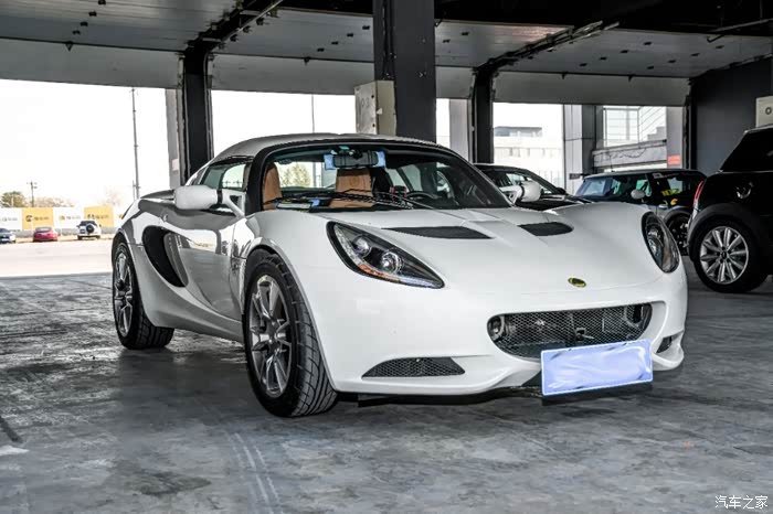

        大家好!相信看过我发的赛道改装PART 1帖子的车友对我应该不会陌生,从我今年提车到现在已经有差不多半年了。在这里我想先跟大家分享一下我对路特斯ELISE S的一些驾驶体验。
       在北京的路上开这车只要不堵车还是挺舒服的。座椅虽然看着好像很薄很硬,但是坐上去感觉其实很不错,开久了也不会觉得累。15款的ELISE S原厂调教的避震并没有其他人描述的那么硬,除了上下车稍微麻烦一点,日常代步完全没有问题。听4S店的人说ELISE在北京上牌的车不上10辆;也就是说在路上看到ELISE的概率是相当低的。所以回头率自然也是相当的高但是我相信选择买ELISE的车友们大多还是因为它卓越的操控性能。
