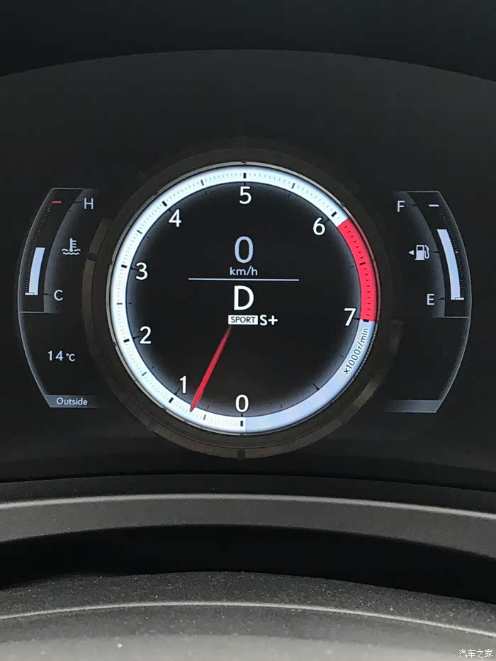

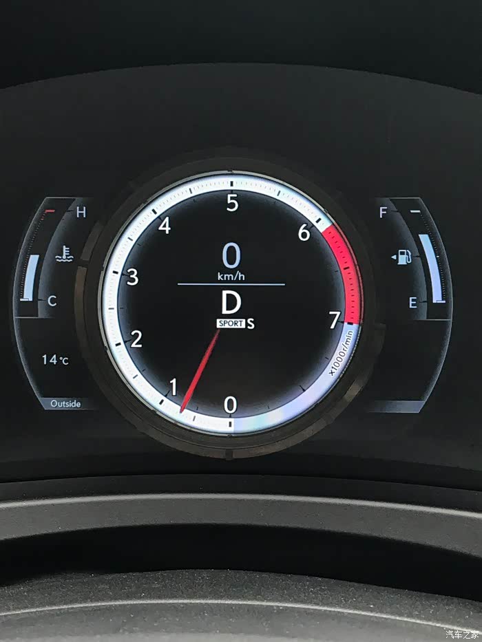

IS300加装AVS避震+小小感受
无无聊聊随便说说吧!开8年的锐志,换两套避震,第套用D2该硬时候不硬,该软时候不软,但4000-5000块还是可以的第二套用tein mono,舒适跑街高速够用(Q弹)然后换IS,IS原车避震,跳颠摇,这车本来就是拿来买菜送小孩学,有点接受不(但IS还是很舒服,车)为什么要换AVS不直接狗牙避震?前提我有台86,玩段时间有换避震的冲动,但是群里面多大神,都从爆改,改回原厂,但还是原厂调教的几何高度设定开!然后38车评说过,换避震就破坏原车的设定调教,所以还是原厂86的设定调教(不赛道不跑山的情况)又说回IS,这车就是买菜的,还是用回原厂避震,所以选择AVS避震,第不破坏原厂几何高度设定情况,软硬可调(很多GS F车主都吐槽这个AVS没用,可能IS跟GS的AVS设定有点区别,我没试过GS所以不知道)然后为什么不用tein的AVS避震?原厂塔顶避震不调高,不异响不会行走段时间后出现高不平要重新调高度。感觉高换个tein短弹簧就拉!我在YouTube看国外IS350都是AVS避震配tein短弹簧。然后我说说AVS避震4个模式的区别,ECO 普通 sport S S+,ECO软点,普通跟S差不多,S+硬点!变化不大但比原厂(买菜送学够用)我是17款IS300F,4个模式油门方向盘避震都有小小变化,然后我是小改款带声浪模式,踩起来很爽!换以后波箱的逻辑很多,单说sport S模式,原车没AVS,sport就显示Sport,有AVS后Sport后面多个S,然后S+就是升档快酸爽,还有普通,S,S+还有个降档补油动作(可能是我自己86开多错觉哈)后面还要加BSM RTAC 马克音响大屏还有LSD,EXART(魔音.进气管.头焦)Yamaha的液压拉杆(nanoe)松纳米水离子净化,然后换个轻量化17寸,还有后刹车要换个高性能皮,钱包充足换个的后刹车盘,还想找Xj弄个4门隔音,看中他的中道材料隔音来个收尾,小弟语言组词有点乱不要见怪希望大家多发改装帖,大家参考参考学习学习

升级avs避震后就可以弄出s+吗?

升级avs避震后就可以弄出s+吗?
对阿!弄出SS

发表于 2019-1-5 18:09:41
s 跟s动力响应有区别吗
发表于 2019-1-5 18:58:38
月之魂 2019/01/05 18:09:41 发表在 10楼
s 跟s动力响应有区别吗
动力样,S跟S 就换挡退档快点,还有降档补油!然后避震级比级硬点
