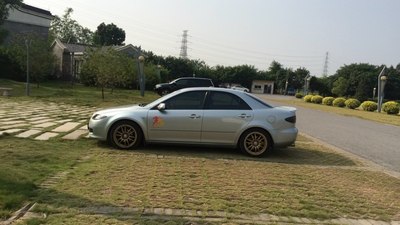

08年3月出厂2.0MT的马6!本人于2012年底从二手车市场购入!在马友的帮助与指导下上了17铃及BC绞牙,操控得到明显的提升!
经过一段日子的驾驶及身边马友的影响,总觉得动力有所欠缺,经过了解后决定上2.3高压缩比。因为觉得这种改法稳定,发动机外观改变不大,最紧要耐开,问题少!既然主意已定,一于开巨工

08年3月出厂2.0MT的马6!本人于2012年底从二手车市场购入!在马友的帮助与指导下上了17铃及BC绞牙,操控得到明显的提升!经过一段日子的驾驶及身边马友的影响,总觉得动力有所欠缺,经过了解后决定上2.3高压缩比。因为觉得这种改法稳定,发动机外观改变不大,最紧要耐开,问题少!既然主意已定,一于开巨工
