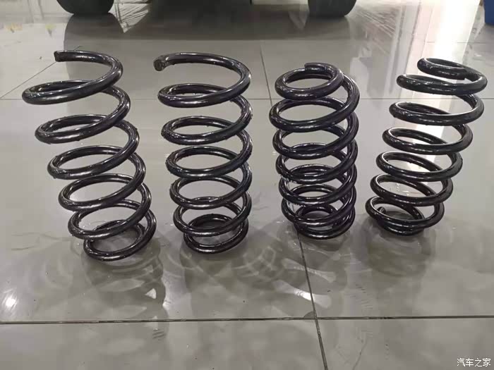

艾巴赫短簧(已拆)——车身降以后,满足视觉系要求,操控有提升,舒适度也还行,但太了,会托底。
自评4分,满分5分

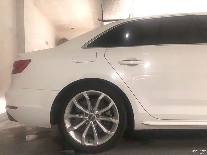

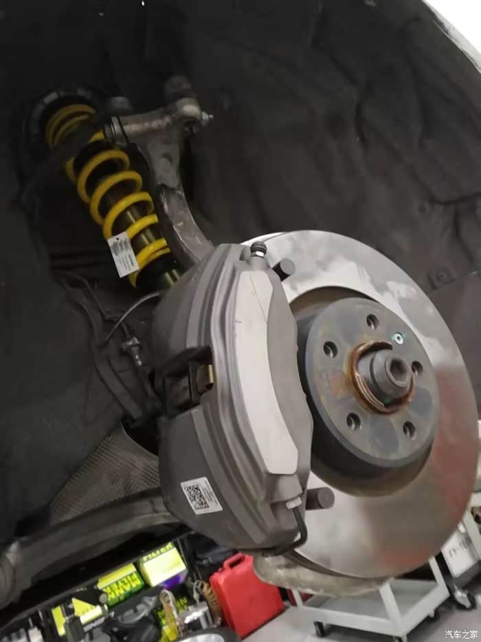

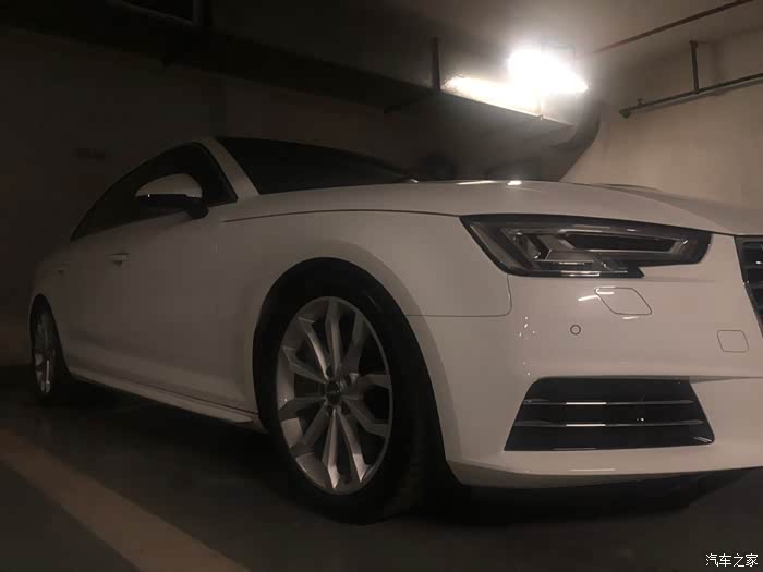

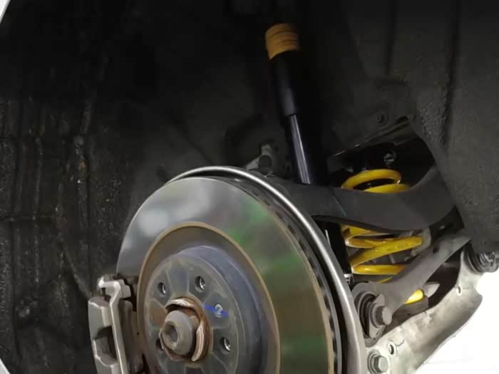

KW-STXA绞牙——因为没钱,不起V3,只能选它,软硬皆可调,过弯信心足,边线干净,响应比之前短簧太多。
前轮2指
后轮两指半
前轮减震
后轮减震
自评4.5分,满分5分。
