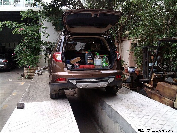

觅得一地(现在这种场地已经不多了),欲开搞!

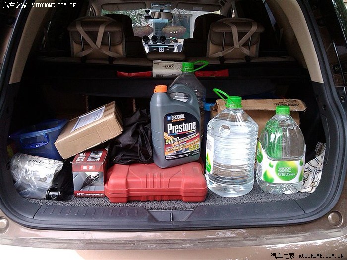

屈臣氏蒸馏水10升待命

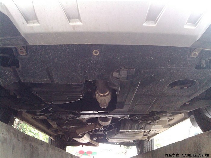

低头掀起她的内裤,嘎嘎(太粗鲁了)

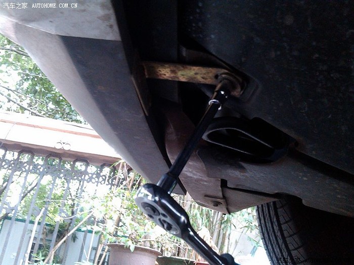

道具上场,卸掉塑料护板螺丝

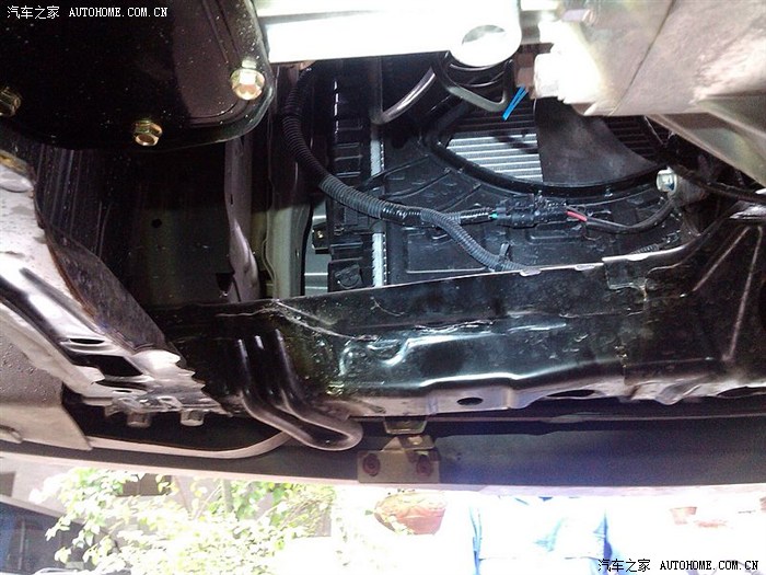

水箱左下角,变速箱前方,看到水箱放水塞了木有
近照,光圈中央那个
