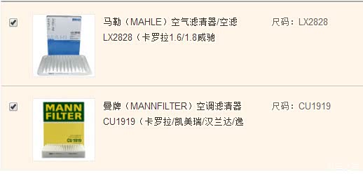

发表于 2016-8-14 18:31:47
江门车友9071067 2016/08/14 11:49:20 发表在 182楼
想请问下,14年款 雷凌 自精 买这个两个合适吗  看到里面评论有人说不合适
适合!

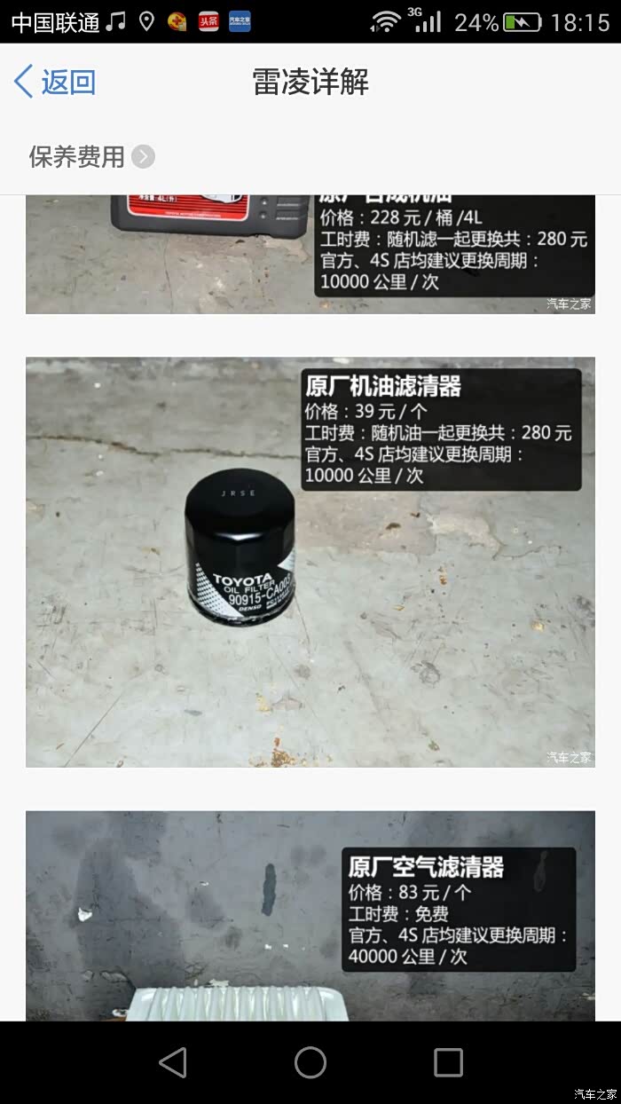

发表于 2016-11-2 17:04:06
i3t51vj4 2016/11/01 20:26:41 发表在 206楼
空调滤芯我的是2.8万公里换的,换的时候也不是很脏。空气滤芯也是2.8万换的,我2件换的是韦斯特的。博世的空调滤芯的编号是0986AF4260,机油滤芯我用的是在京东商城丰田纯牌那儿买的原厂机油滤芯,机油还是用国产长城0W20机油来用,我在另外一台别克上用的是长城5W30金吉星机油,11年了我一直是一万到一万二千公里换一次发动机机油到去年卖车时发动机还是跟新车时一样,所以我还是相信长城机油。
只要买到正品机油,家用车什么品牌都区别不大的

发表于 2017-2-12 13:59:36
Jeffer_ 2016/12/17 11:41:07 发表在 218楼
楼主,雷凌1.8 2ZR发动机也能用马勒LX2828吗?
应该是一样的!

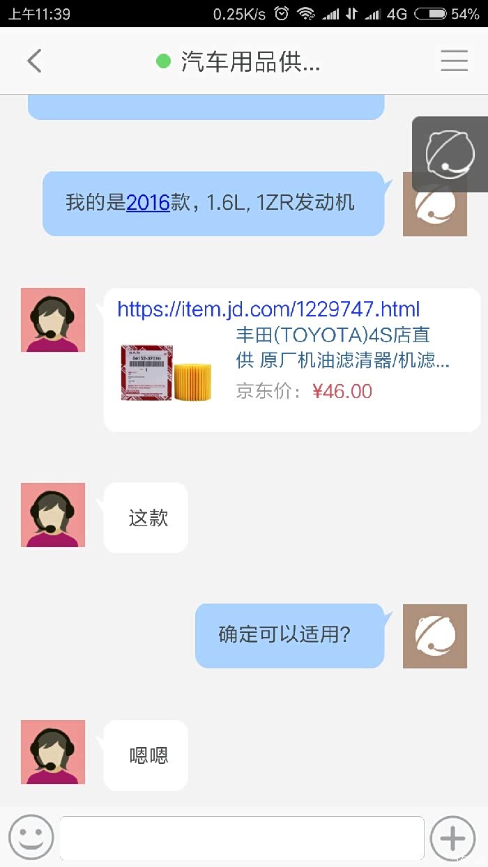

发表于 2017-3-9 11:46:12
forests_MT 2017/03/09 11:41:16 发表在 227楼
问了下京东客服,04152-37010也能用到1ZR发动机上,不晓得可靠不
不可以的 铁壳的
发表于 2017-3-9 11:52:29
1ZR机滤和1.8的型号一样 铁壳
