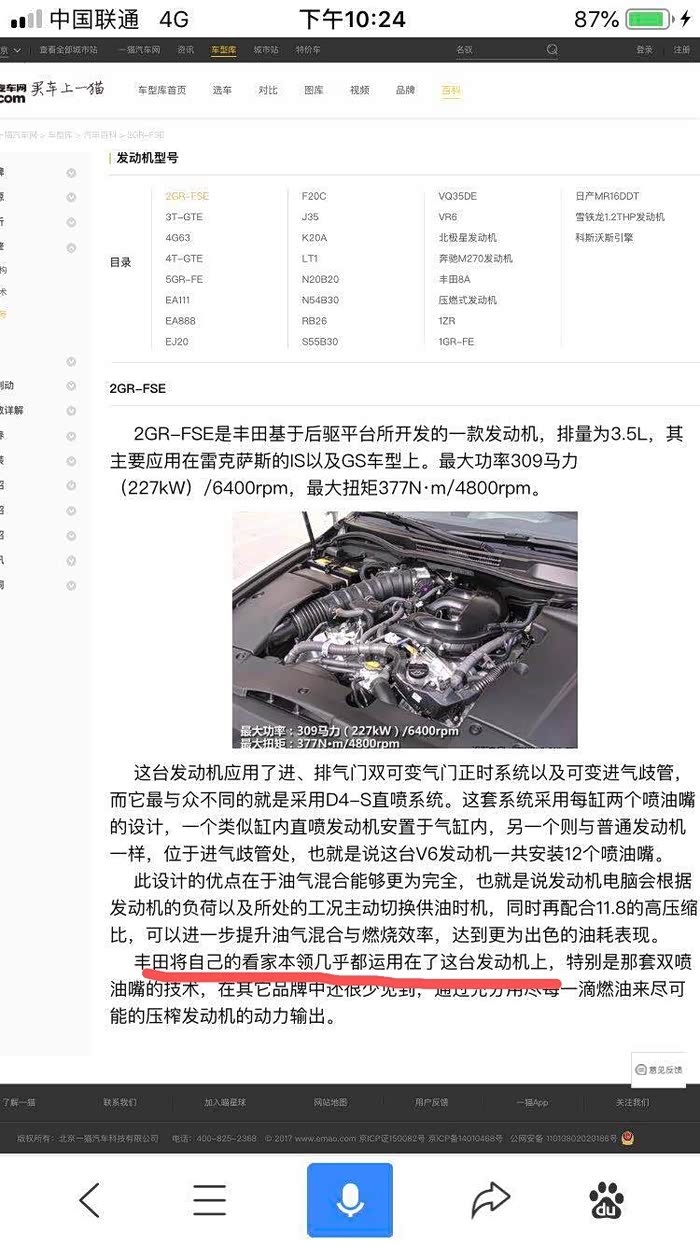

     移植前前后后很快,刚开始的关注2gr参数后,发现自己的3gr动力扭力不够满足于,,,虽然不飙车,虽然很多时候可以说永远用不上2gr的极限,09年的机器没有烧机油,没有缺陷,也改,希望对一些想改的,特别那些所谓烧机油不想修又不想卖的或者卖不出的车友有帮助,,有些车友觉得不值得,要我觉得可能未曾欣赏过,了解过,因为不玩车,怎么懂得,玩车,也不一定懂得,总而言之个人爱好吧。初次下海不久,呵呵,那句话怎么说的,以后回想起来,起码改过,研究过,拥有过。,is车友改的也多,这玩意,在锐志车坛好几年前已经火热了。手机打开,直接咸鱼搜索,找到合适的谈好价格,价格不gui,联系好卖家,定好,找时间出发!网上看过一些2gr几个版本普遍的184,就不找来详解了,移植一套is350机电波,后桥尾牙等比起其他一套2gr比较贵,有一些不同,主要电脑,尾牙,
