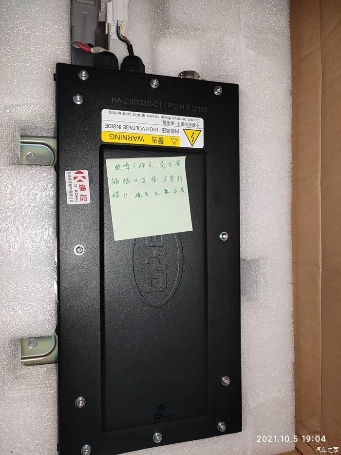

看样子是原装的
图片已删除
看不出毛病,应该是原厂的
卖家还有个说明

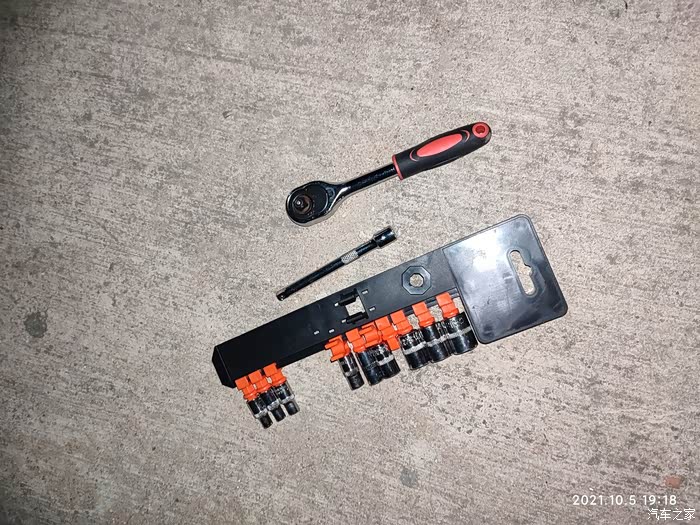

需要的工具,一套小飞足以

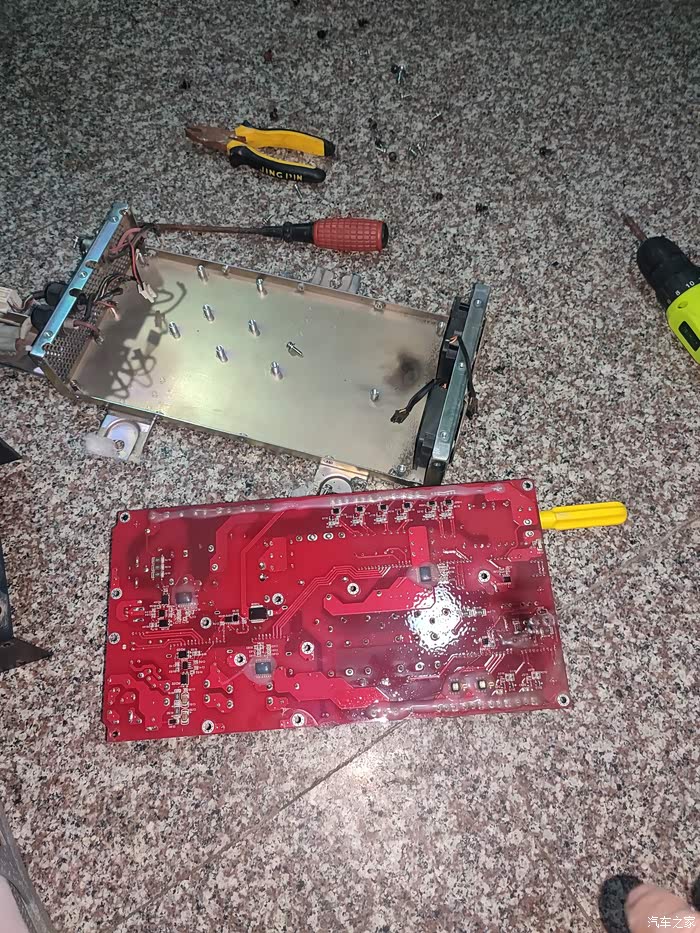

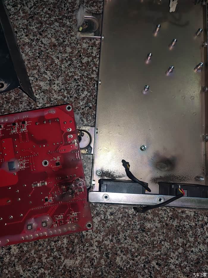

这两图是我那个拆下拆解后的样子,有个明显的发给爆点
今天我换完新的猜测可能是这位置我一直放了一个2L水基灭火器,灭火器在行驶途中振动就像一直在敲打这里,可能也有一定影响。
