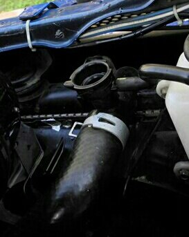

大循环水管在什么地方?
水箱加注那根大管下面的就是大循环管,排气到这根管子和上面那根一样温度(具体流程见帖子)及散热风扇能够自动启停就正常了。

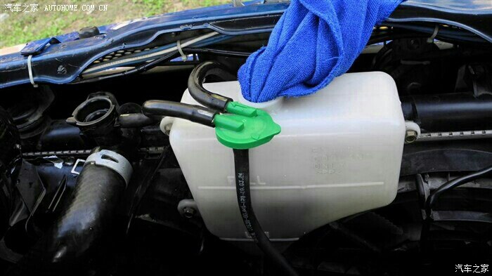

cool0000 2014/12/26 15:53:19 发表在 322楼
楼主您好,请问补液罐的那个绿色的盖子是直接拔下来的还是要旋下来的?
直接扳开就可以了

廊坊永清 2015/02/20 00:03:22 发表在 333楼
楼主我的缺液了就直接打开白罐子加的,我看你加为什么要在那个金属盖的口加呢
白罐子是补液罐,如果冷却液缺少时是往里面添加的,平时保持液面在刻度线于罐底之间就可以。更换冷却液就得在水箱本体加注口进行了
