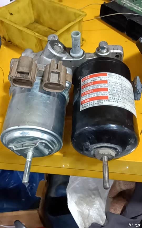

电子水泵到二十万-三十万km的时候,转子容易卡死,某宝有售俩百多。

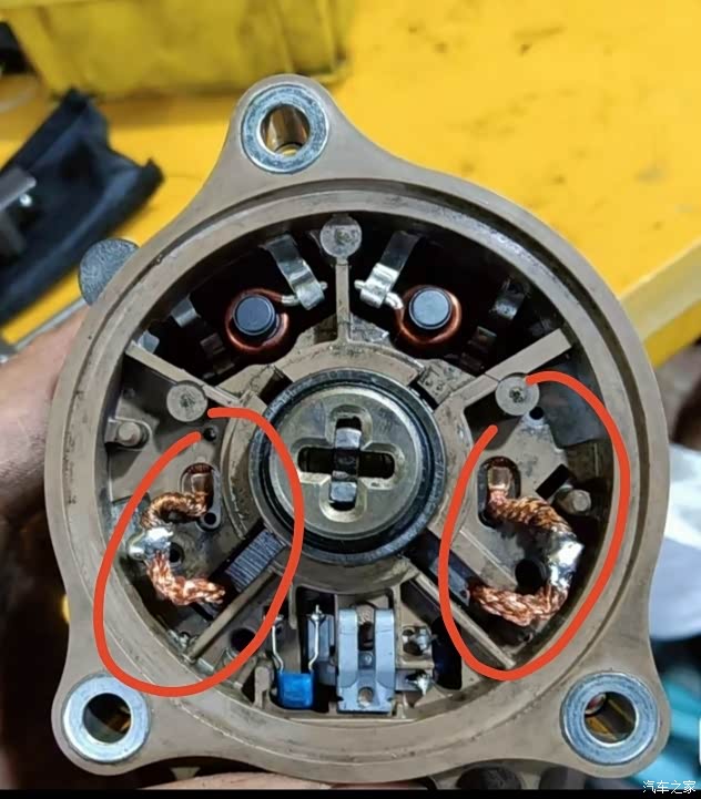

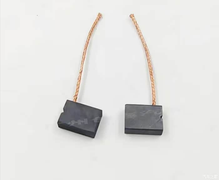

刹车助力电机的碳刷会磨损,因为是有刷电机,碳刷必然会磨损,磨短了就要换碳刷,只要几十块钱,但是人工比较麻烦,因为那个东西藏的比较深不好拆。一般也是20多万公里后需要更换。

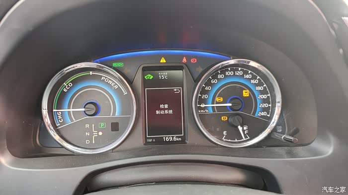

最早出现这个问题的时候是半个月前的早上,我出门上班启动车辆后报故障,abs灯刹车灯啥的亮了,刹车踏板非常重。熄火后歇了一会儿重启还是报故障,但是一会儿自动消失了。然后一直开到今天,在路上行驶中突然又报故障,好在路上没车,但是速度也比较慢,刹车还是有的,就是没有助力,所以非常踩刹车非常重。慢慢悠悠靠在路边车位上,网上开始搜寻问题答案。
然后说这个车辆通病啥的,应急办法是敲击一下刹车助力电机。我用一个长的螺丝刀敲了敲,只听到滋滋滋电机启动的声音,然后车辆故障码消失了。

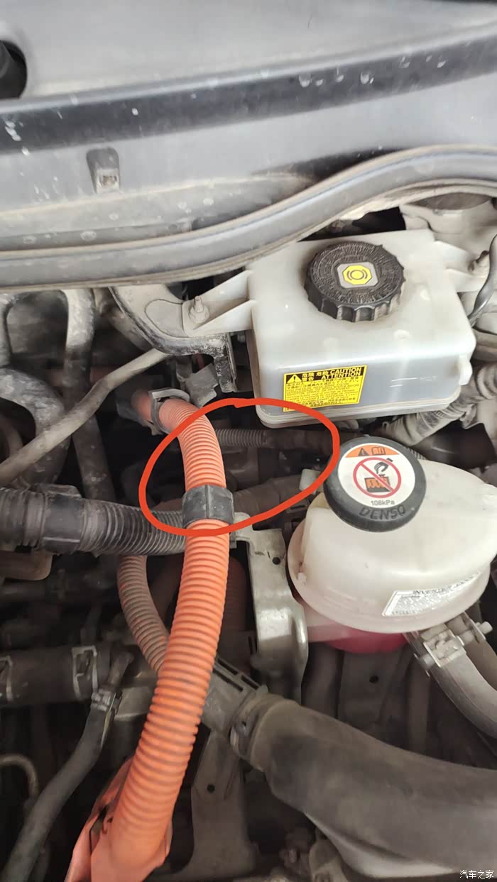

但是打开机盖一看,这个东西在刹车油壶的下方,不太好拆啊。研究了半天放弃自己维修的打算。

我自己带碳刷去花了六百人工,主要是新年期间人工贵
