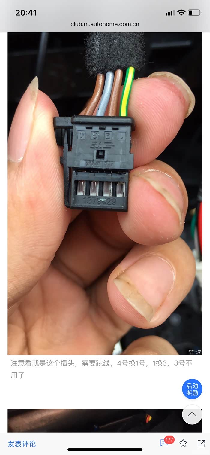

发表于 2018-9-17 16:58:55
jydn6688 2018/09/16 23:24:41 发表在 68楼
空调面板怎么跳线的,回复下
4换1,1换3,3不要了

发表于 2018-9-19 08:49:05
特邀老司机 2018/09/18 23:22:14 发表在 77楼
还用原来低配的空调面板还要跳线吗?马上要换了希望回复。
不用

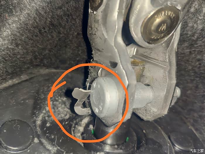

发表于 2019-1-7 23:54:11
89年的未婚老男人 2019/01/06 09:40:49 发表在 153楼
兄弟看下你转向柱万向节那里有没有这个铁片?
不知道,没注意,改天看了回复你
发表于 2019-1-8 13:54:11
看了下,有这个

发表于 2019-6-3 04:08:33
冰糖大约在冬季 2019/05/31 21:19:07 发表在 179楼
就是这个
用尖锐的东西把凸起哪个铁片压下去,就可以往后拔出来
