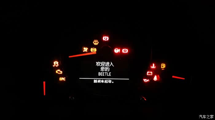

玻璃水传感器完成图。仪表盘可以看到玻璃水告警灯了。
玻璃水不足时会亮起玻璃水黄色小灯

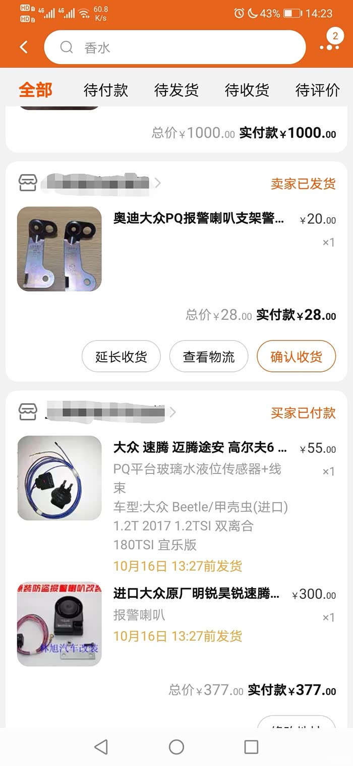

这个是我买的配件,价格供参考
