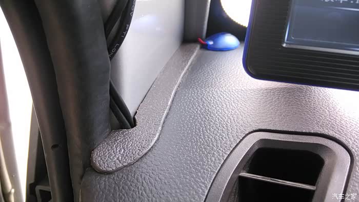

导航走线

发表于 2015-12-11 11:07:26
继续导航走线,现在有了导航,麻麻再也不用担心我去陌生城市走错路或者多绕路了
