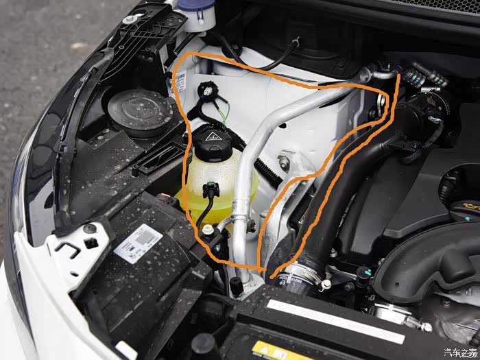

发表于 2020-1-21 14:28:26
大大大英子 2020/01/21 14:23:10 发表在 103楼
你是北京?我是开车去北京自驾游的时候 去平静直营店 去做的300多搞定。半小时。。。你太小看他们师傅了。。。 我的也很紧凑。(图片拍的问题)。。
找张图片你看下
发动机装饰罩里面是空气滤清器,
里边挺深呢
这车发动机舱太紧凑了

大大大英子 2020/01/21 14:33:31 发表在 106楼
你这个拆了u型糟饰板 和发动机盖板后 位置就有了。不像折腾 就在发动机舱 空腔位置 粘贴吸音棉即可。
里边太深了,
如果想看到防火墙,
需要拆掉空滤器还有相应的管路,
上次换进气歧管我就研究过,
即便拆成那样,
露出的防火墙面积也小得可怜
不过这车和别的车不同,
防火墙和U型槽之间有一个很大的近乎封闭的空腔,
那里倒是可以塞满你说的巴斯夫吸音棉,
其余就从车内仪表台里想办法啦,
换空调滤芯的时候,
恨不能把风机都拆出来
这车,
设计得反人类,
太紧凑。

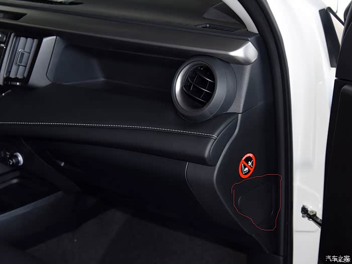

发表于 2020-1-21 14:48:49
大大大英子 2020/01/21 14:20:26 发表在 101楼
我是rav4 2.5我副驾驶 塞棉 是通过这里 撬开。。塞入的。还有主驾驶 你用高难度动作 看你方向盘到中控台的地方 你能看到的。就是油门踏板 往上看。我塞入了很多吸音棉。不是乱塞。例如用扎带 给吸音棉卷成困,放入,或者手可以伸入,就大涨 铺平的放入。。。需要你自己找。空腔。论坛也是人这么干的。可参考https://club.autohome.com.cn/bbs/thread/f75fd775834493c2/56201908-1.html吸音棉建议买泰瑞的质量非常好。另外吸音材料 也可以 买纳米海绵。
非常感谢你推荐的阻燃棉材料,
和大把的止震板隔音棉隔音方案比较,
又开拓了思路,
非常好!!

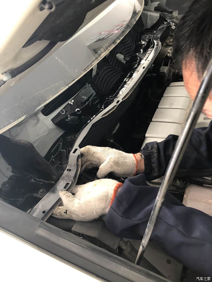

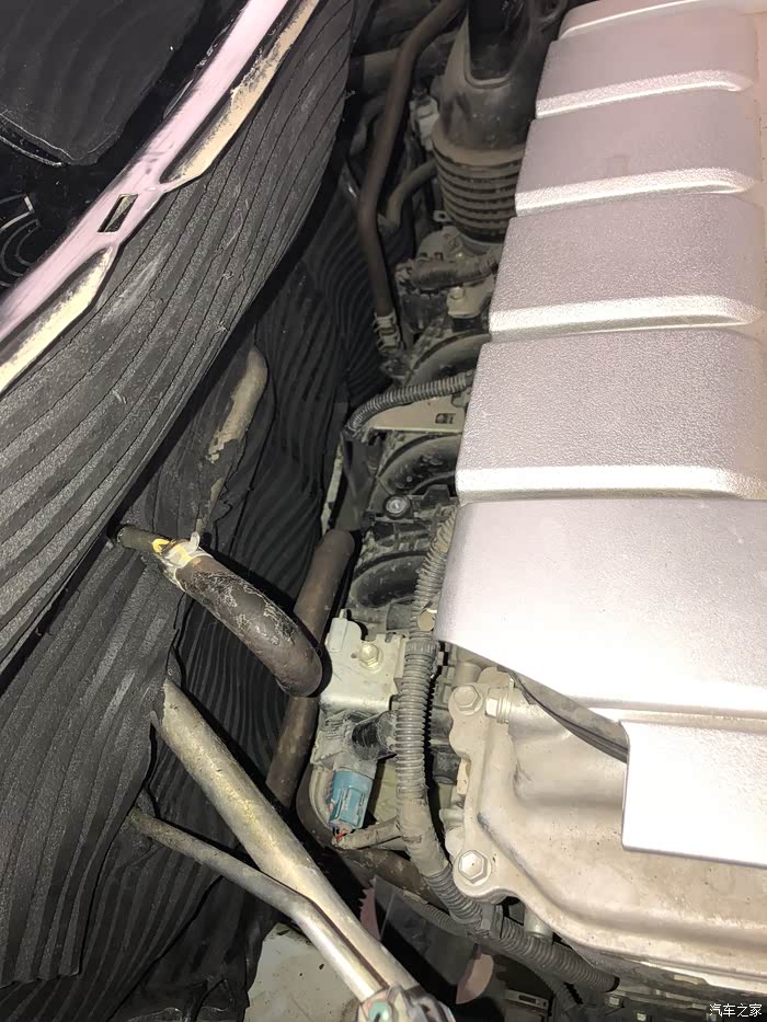

发表于 2020-4-17 14:06:33
simitel 2020/01/30 19:38:37 发表在 128楼
好吧,你施工的位置和方法拍些照片吧。
这位车友你好!
今天有时间拆出来防火墙那个位置,
小拉马拆雨刮、塑料通风盖板、塑料通风道,
准备往里边塞隔音棉的时候留了个心眼儿,
仔细观察分析了一下,
虽然没看到有水,
但是能看到拆下来的塑料通风道有泥水的痕迹,
突然意识到这里会不会是空调进风道的空腔!
由于隔音棉我用阻燃剂又泡了下,
上边有点点颗粒结晶,
把空调风开到最大,
空调出风口有白色颗粒出来
设想了一下如果我装回去的后果,
下雨、洗车进水会把隔音棉泡了,
然后,
于是一五一十再恢复原状,
此事就到此为止啦
下边是一些图片供参考
最后两张能看到之前我用钢钎怼进去的止震板,
里边胳膊伸进去够不到底,
怀疑下边也有排水孔。
