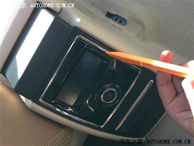

我今天拆掉了,右后和右前都堵,右后脚垫积水极多,右前也有.所以我准备全拆,但扶手箱不知道怎么拆,你说的撬掉液晶屏我怎么不知道从哪里下手啊?
是这里吗?垃圾盒也不知道怎么扣出来
巨湿的地垫!
不好意思,没能及时回答你
就是从你指的那个位置撬,垃圾盒打开之后,把内盒拿出来,然后拉内壁,朝车的后偏上方用力即可!

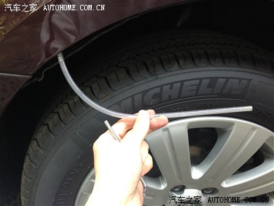

楼主,我拆开后轮隔音罩,扒开里面的海绵,摸到一根这样的管子,请问是不是天窗排水管?
如果后轮没有其他排水管,那么这根应该就是天窗排水管了。
难道是上海大众改进了设计?
注:2013年4月出厂的车。
这条肯定不是天窗的排水管,这个位置可以看到上方的“十字”排水口
这条管子应该是加油口下面的排水管
