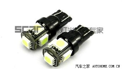

Larry_Porsche 2013/10/29 22:21:44 发表在 448楼
段师傅 还没回答我的问题啊~~~~牌照灯是什么规格的?(具体一点~因为我想在淘宝购买)想把现在黄光的换成白光的,牌照灯需要买几个?还有室内照明灯是什么规格的?(前座和后座的都换,一共需要买几个)2012款S60
您好,牌照灯、前后阅读灯都是那种圆柱形的灯泡,(应该是5W的),牌照灯2个,前阅读灯3个,后阅读灯1个。

Larry_Porsche 2013/10/30 10:09:37 发表在 468楼
圆柱型?有具体型号么?还是淘宝卖的都可以通用?
普通圆柱形灯泡就行啊,不知道您说的型号指的是什么。

Larry_Porsche 2013/10/30 12:34:20 发表在 473楼
是这样的?还是这样的?
是下面图的形状,双头圆柱形的。
