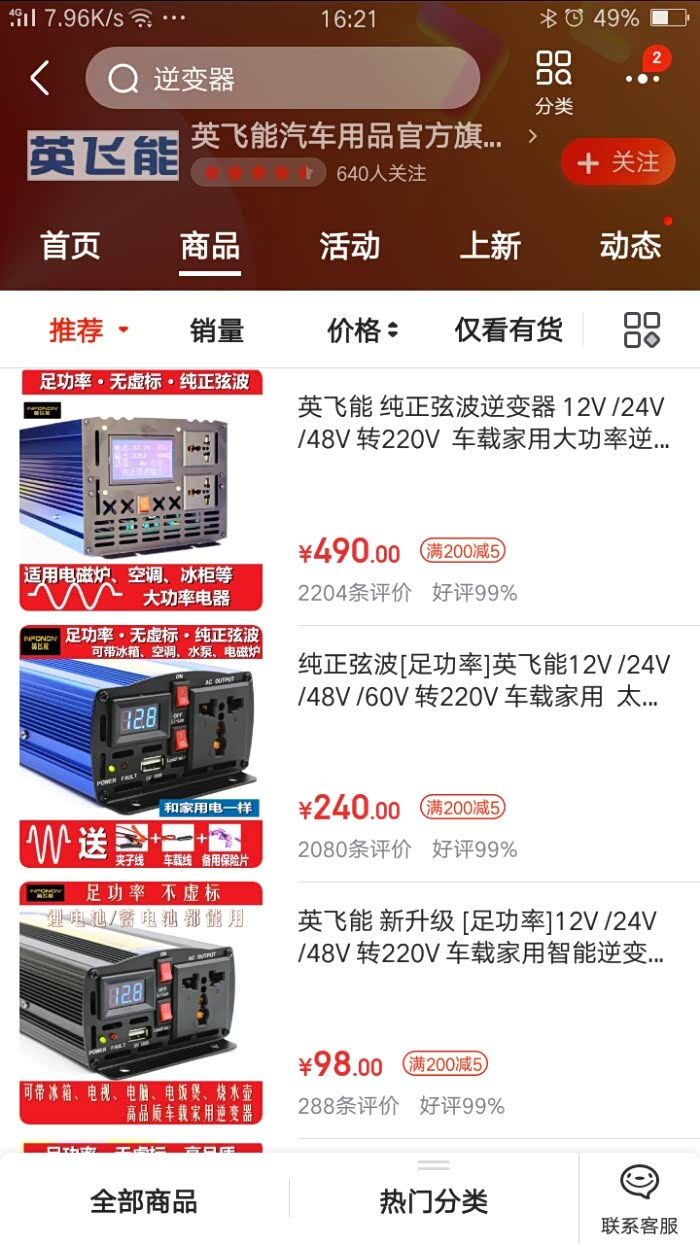

郝_春水 2019/05/25 16:26:27 发表在 458楼
你好,能拍个你的逆变器照片吗?找到两个不知道哪一个
就是下面这种。

齐方朗朗 2019/05/27 15:01:50 发表在 482楼
你用的是不是希耐特的逆变器?自身带开关的那种?另外你买的多少w逆变器?车上电瓶多大?谢谢
我的逆变器是英飞能的,自带开关,1000瓦的,原车电瓶有多大倒是没注意。
