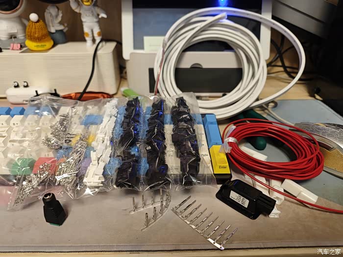

买的配件

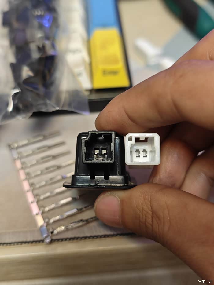

配的插头,和原车的对比,左上角防呆一样就行了
配的公母头,用来做对插线,不破原车线
灯条要买侧发光防水的,这是测试效果
