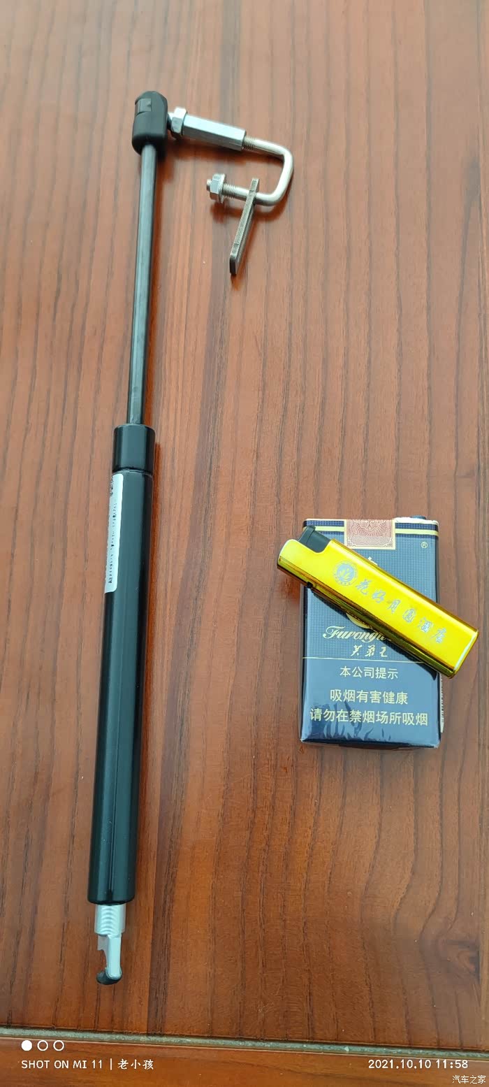

秦plus dmi  120版本尾门加装液压杆  买来一套是两根装。
        如果一套两根都装上,压力有点大,关尾门时需要用力。装一根就可以了,关尾门也不需要用力,开尾门也没问题。
        解决了开尾门不会自动弹起的烦恼, 安装后里面也看不到液压杆,不影响原始的后尾箱的容积。
        更正一下,装一根弹力不够,尾门关时间长了,开尾门时候不能自动开起。
