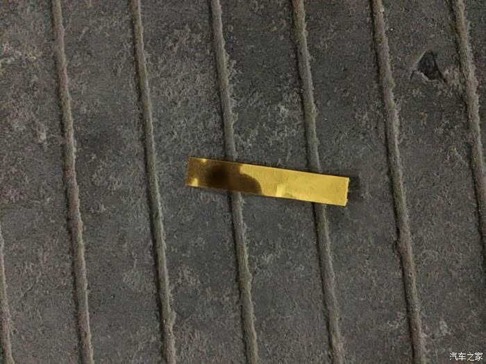

双树林 2016/01/19 23:32:16 发表在 80楼
涂一面,过一会看另外一面试试
油直接扩散到2个面,半天还是那个样子

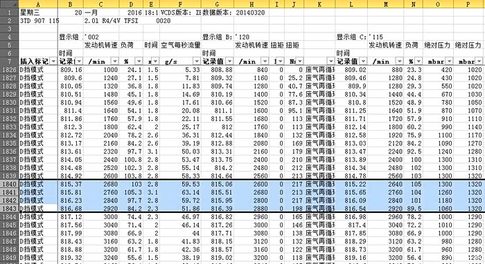

最近怎么样?保养做了没?
而且保养后装了个涡轮表,持压在0.66帕,顺压我看的时候有0.74,估计还能上,对这个分离器泄压的说法还有待考证,不过我是没感觉泄压,装了涡轮表也有发帖
