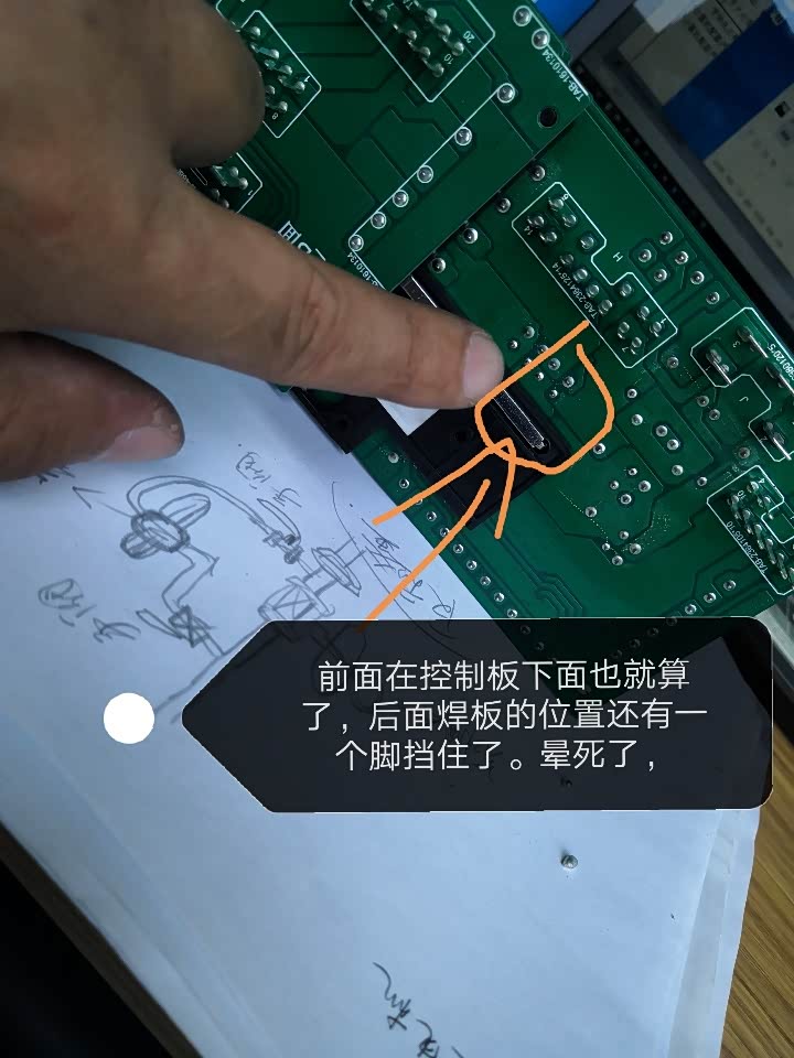

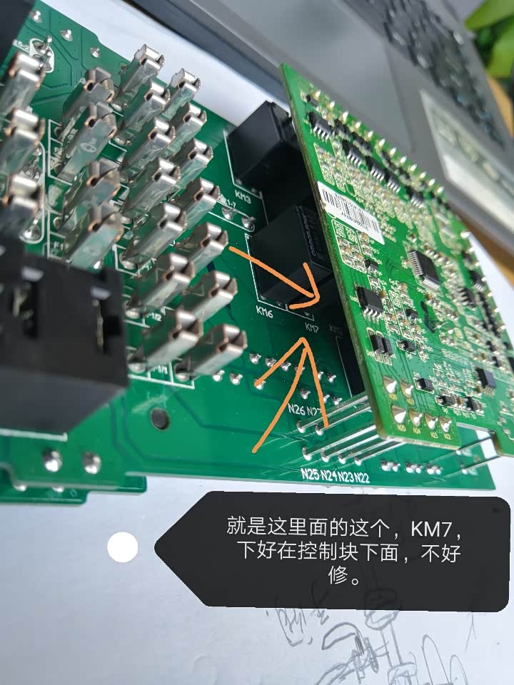

这两个继电器里面的个,编号KM7。正好在控制板面,而且在里面的位置好弄。
后面还这样的,被条电源线的银角胶板挡住了,而且挡住的继电器公共端的脚,这个脚必须要焊的。
开始想着拆控制板,但后面那块又要拆多地方,所以就没有拆,直接电烙铁暴力在这块胶板上开了个洞。

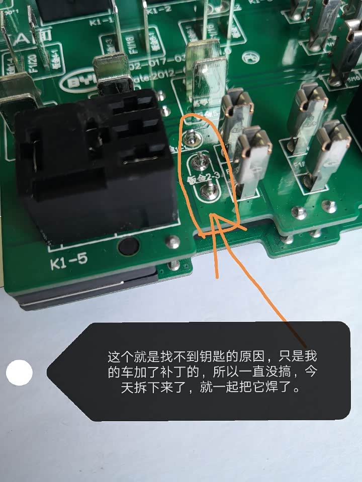

这就神们发现的问题,检测到钥匙的罪魁祸首。我今天拆开了,也把它补焊了,而且还焊得比较厚。
我全部拆开之后,我发现这个继电器其实用拔掉,应该能直接出来的,把这个继电器拔了两个的盖子,过还能用。
