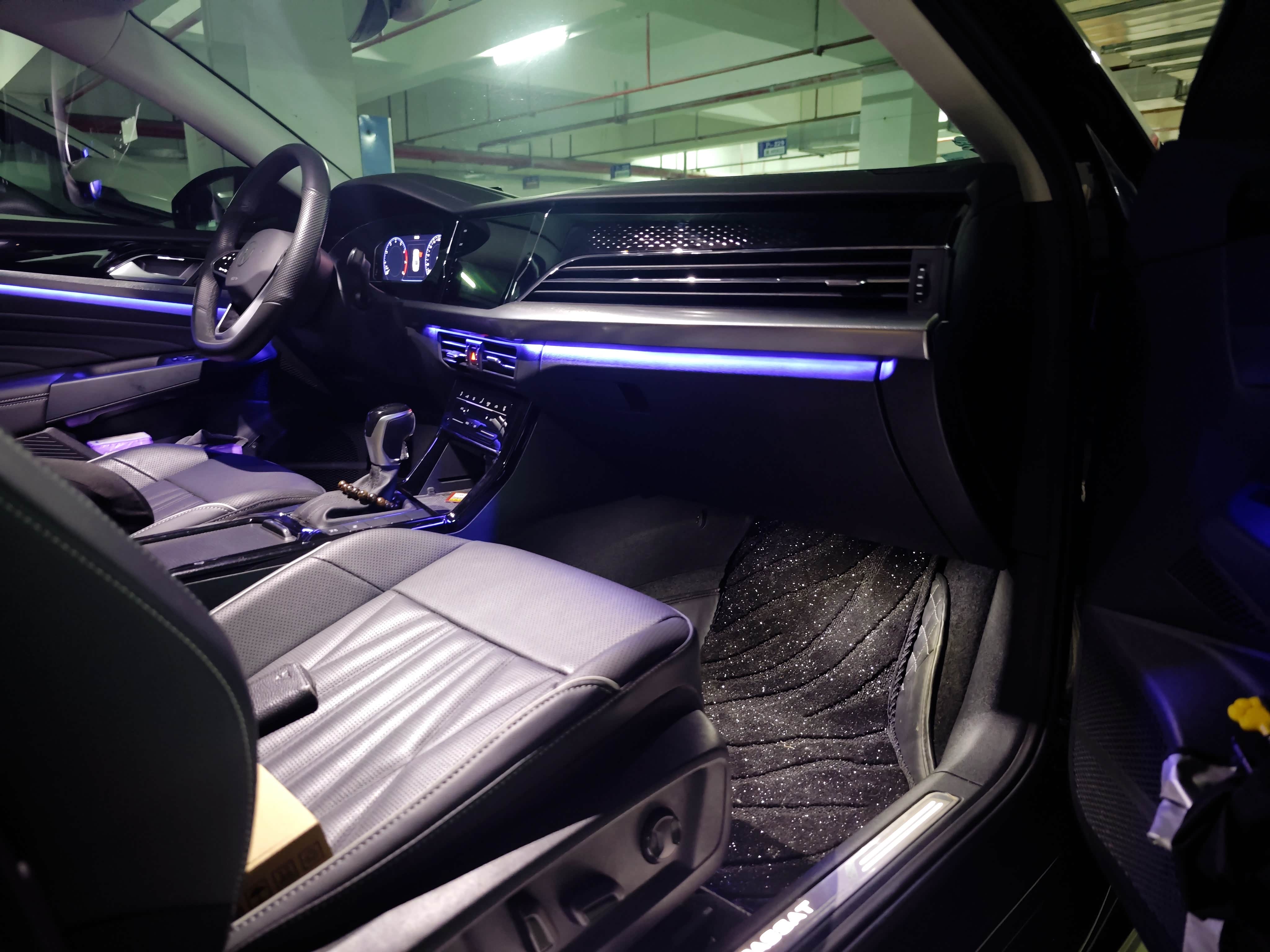

改完以后的效果:整车红色展示
前排蓝色展示
后排绿色展示

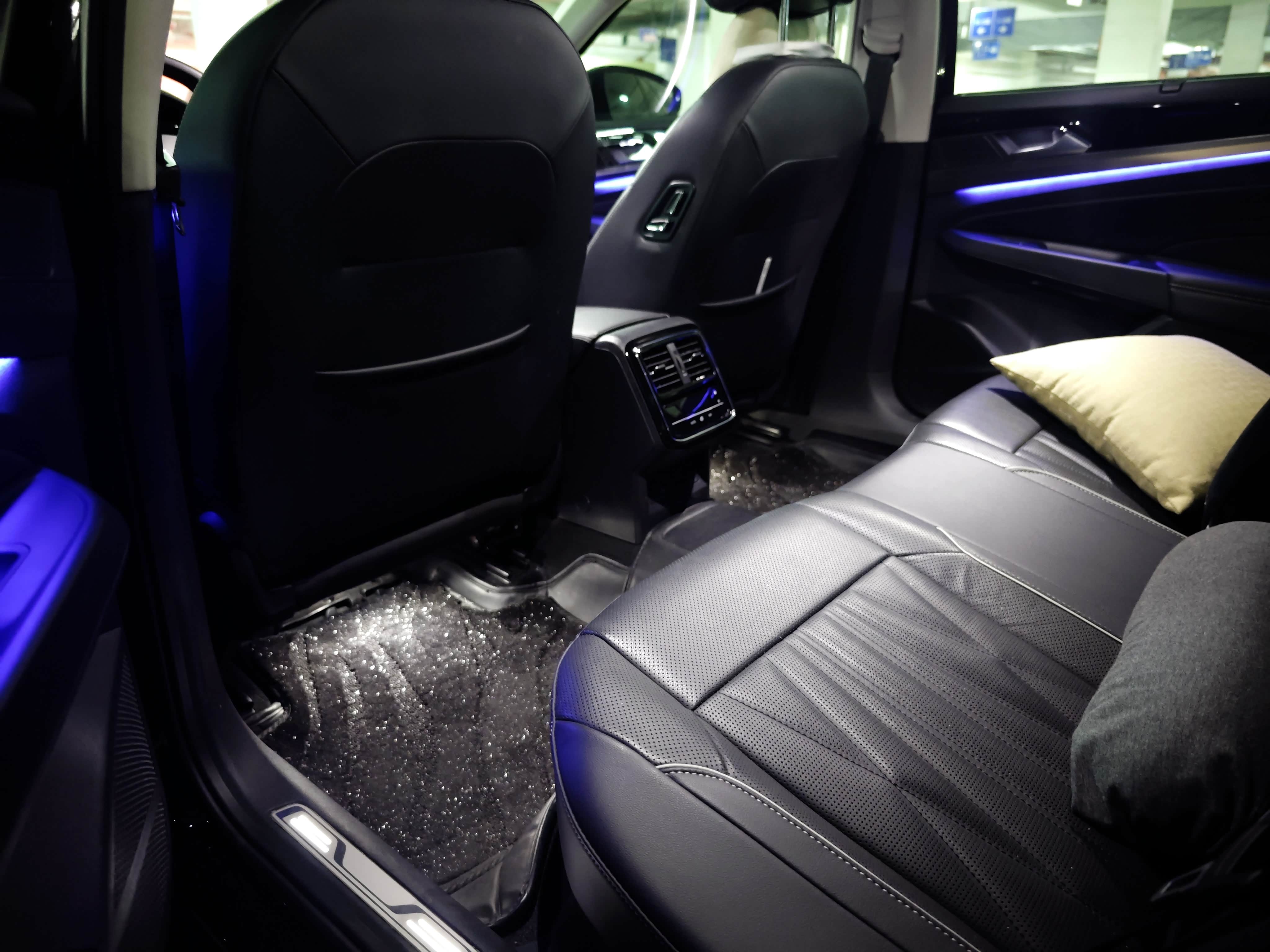

这个是主驾驶座椅下面的脚窝灯。
这个灯。就没有前排那么好操作了,把座椅升到最高,空间最大以后。空间还是不太很好拍摄,但是可以摸索着盲操作,他这个灯组比较好拆,用手指甲抠到缝以后,然后往下用力一拉,就可以把灯拉出来。
整个线都非常的短,尤其是主驾驶座椅下面的灯,可以尝试着先把接线口和脚窝灯先拆开,然后再拆脚窝灯。
需要注意的是,拆线组和脚窝灯的连接时要小心一点。
我就不小心用力过大,把这个保护的接口扳断了。

后排的安装,我就是先把脚窝灯装里面去以后,再右手拿线对插接口,因为它的口子是刚好有那个缺口腿齐平的,所以线组可以直接插进去。
全程基本上是盲操作,拍照实在不好拍。
整个人操作下来也是十分别扭的姿势。
第三步:看一下最终的效果怎么样吧!
看一下效果吧,这是红色灯光的展示。
蓝色的灯光展示。
绿色的灯光展示。
