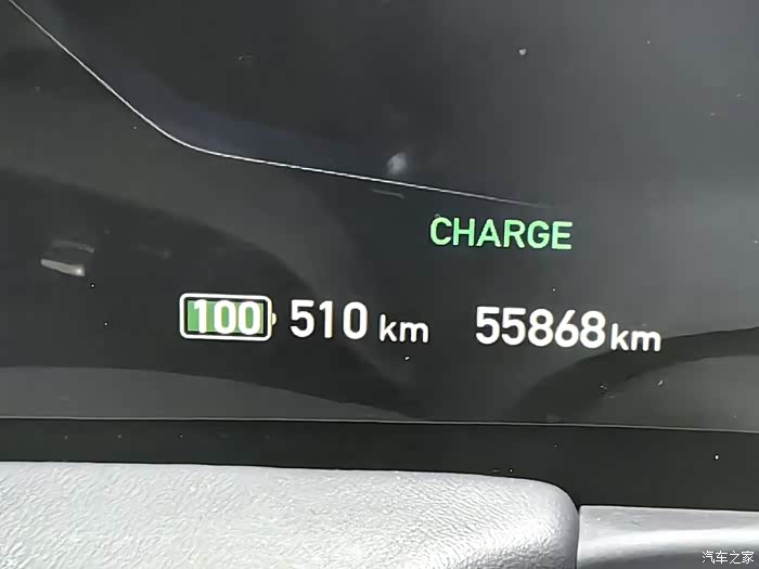

4.续航,没开过别的电动车,也没了解过,喷错了我改正。标称510续航,10月份还能说的过去300-350KM,11月份,今年提前过冬,最低气温0度,开了120KM,还剩15%。红旗你在玩卵子?去4S店,解释说没问题,问:你是不是没开经济模式?!

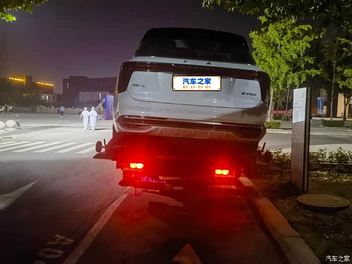

一直想吐槽,但是没时间,现在在等救援50分钟已经过去了。
先说这次吧,上次从4月份开始车机连不上网络,给四儿子打电话说,后台升级等等,我也忙,到六月中旬了,还是连不上网络。打红旗客服电话说:升级时间很短,早就好了,让我去四儿子给车机系统升级一下,去了也升级了。连上网了,当时还有一丝小激动,公司尽然解决了问题!!!
第二天出了个“远门”300km还剩16%的电,高兴坏了。
晚上充电发现报警
*也不懂,没理它,放了一晚上第二天92%,注意是放了一晚上。
从此就是这样你即使不开车,也掉电!!!一天大概15%的电!!!
想着修修吧,扛不住。
当地写四儿子全店就一个动电动车的,对就是我之前说的那个每次修不好,还丢工具的小孩儿……还去培训了说修不了去外地修吧。
*这不昨天还剩50%的电,怕出去修车路上没电了,预约充电(峰谷电价),今天早晨看。开不开车了!!
知乎不让发视频?等我琢磨一下吧
*搭上电了,我去修车

为什么我的510最多跑200公里

510版本,5年一直稳定能跑300。上周换了两个小电瓶[ahl_吃惊]
