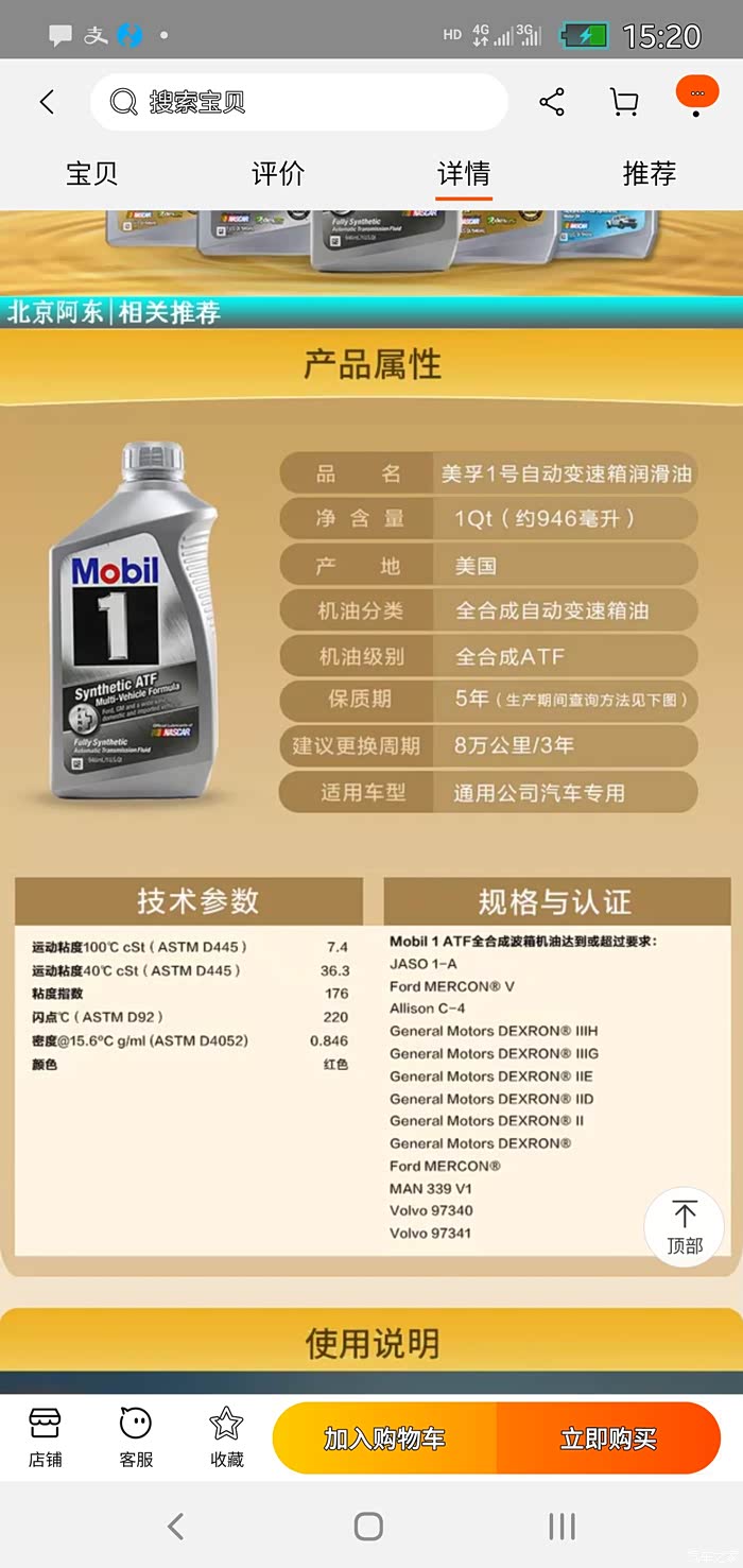

请问你用的是这款油吗
分动箱加的是这款油

发表于 2021-2-26 14:47:03
