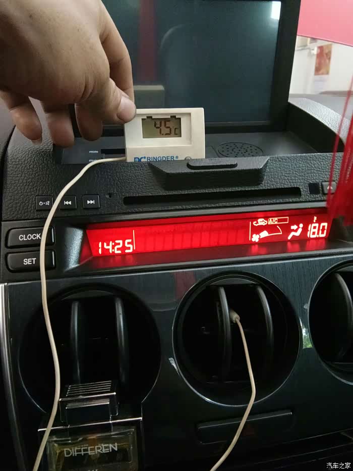

马踏飞燕JF 2017/08/12 13:48:15 发表在 50楼
我的4.5度
这个不是越低就越好的,出风口低于7度的话管道容易结霜

发表于 2017-8-12 17:45:09
ZJJH005 2017/08/12 17:39:04 发表在 54楼
温度还是高了。我车拆车松下 怠速 8度 跑起来 5度 可是还是车里热 大众车空调真心冷 2.7度。运行温度
恩恩,松下的怠速8度,我原来的也是。涡旋式的达不到。有利有弊,
